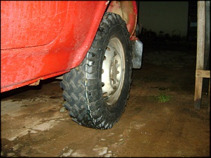

    As furação das rodas da Rural é a mesma dos Niva, mas o off-set é diferente, o que pode fazer com que elas fiquem muito para fora (ou para dentro) dos paralamas. Mas o pior são estes pneus, sua medida é absurdamente larga para o Niva, com certeza irão trazer problemas. Só para dar uma idéia, eu uso pneus 215/75 R15, e os pneus já saem um pouco para fora dos paralamas, como você poderá ver nas fotos anexas. Não recomendo usar pneus com maiores do que os 215!

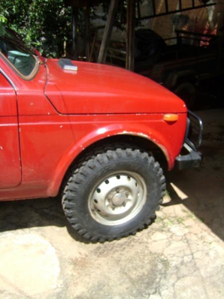

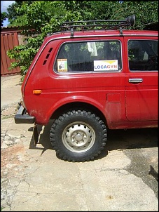

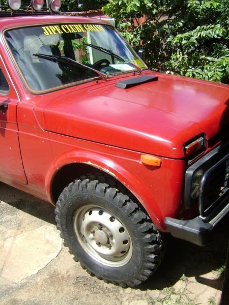

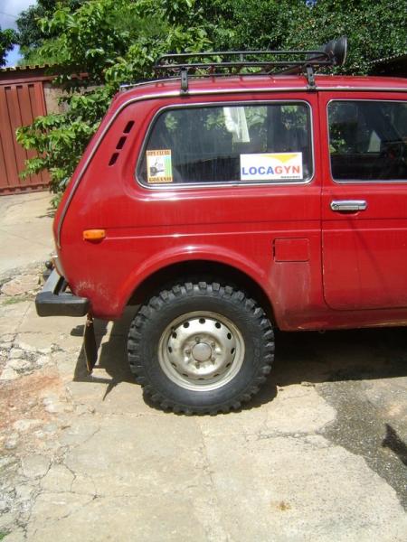

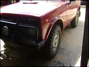

    Pneus Le Fort King Rock 205 R16
    Montados em 14/04/2009 no Niva do camarada Evaristo de Goiânia-GO.
    Fabricante: http://www.pneuslefort.com.br/detalh...p?ids=91&idcm=
    Segundo já vi por aí, quando há omissão do perfil geralmente é 80%.
    França.
