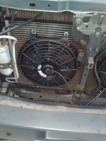

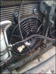

    Coloquei na minha dois eletroventiladores e ela esta gelando muitoooo...ficou bom d mais, coloquei um termometro digital para ver como estava o desempenho e ele chega a marcar -4C incrivel...antes o ar demorava muito para gelar e parado ele nao desenvolvia tao bem e agora é só alegria ainda mais q tenho um filho pqno q antes sofria ate o ar chegar na parte de traze nao muito gelado...vale mto a pena fazer isso eu paguei 250 pila aqui em Porto Alegre!
    O cara do a/c que levei para colocar dois eletroventiladores sugeriu a troca do compressor por um maior e fazer os dutos para a cabine de trás! É um caso à se pensar! Um forte abraço.
    Ae brother já chegou na marca de -9C e bombando cada vez mais...claro que é só regular a temperatura q vc deseja mas eu prefiro ficar no LO kkkk
    Nao precisei trocar nada nao e ta otimo, e a minha ideia é colocar os dutos direto para a parte de traz por causa do meu filho q demora mto para chegar o ar na parte de traz devido o carro ser muito grande...pretendo fazer aqui em casa mesmo posso ate tirar fotos do passo a passo e postar aqui, só nao sei ainda se é melhor passar por cima ou por d baixo dos bancos...oq vc acha?

    Coloquei os meus dois eletroventiladores lá! Me cobraram como novos, quando foi revisar a instalação (sou engenheiro) os eletroventiladores eram usados, e os reles de acionamento também. Pergunta se não entrei la com os dois pés na porta! O Mauro (dono) é gente boa! Agora aquele Alexandre (gerentezinho de 1/2), bah! melhor parar por aqui! heheheh
