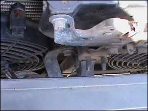

    Amigos, estou precisando de uma ajuda: Alguém tem fotos ou maiores informações sobre a instalação da ventuinha no radiador da X para resfriar o ar quando a viatura está parada ? Tenho sofrido em congestionamentos nesse calor aqui do RJ. Abraços a todos. Léo

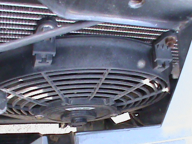

    Bom dia Leonaardo!
    Eu instalei duas ventoinhas de 10 polegadas na minha XT, a fiação foi conectada no do compressor para atuar quando ligar o ar.
    Ai vai fotos da fixação.

    Citação Postado originalmente por Lima5.3 Ver Post
    Bom dia Leonaardo!
    Obrigado Lima,
    Ví aqui no fórum vários relatos dessa adaptação, mas sem detahes ou fotos... Ajudou bastante
    Um abraço

    Lima, penso em colocar na minha. Andando em terrenos mais difíceis, em primeira marcha ou até reduzida, outro dia passei muito calor, mesmo com AC ligado no talo.
    A dúvida que eu fico é justamente na fixação. Me disseram em uma loja de AC e agora vendo sua adaptação vi que as ventoinhas são fixadas diretamente na colméia do radiador/condensador??? Isso não dá problema com o tempo? Só não coloquei na minha por ter essa dúvida!
    Citação Postado originalmente por Fernando Assis Ver Post
    Boa noite Fernado Assis!
    Colocando com jeito não machuca os tubos de circulação do gás, na foto que postei da pra vc ver.
    Já tenho instalado a um ano os eletroventiladores, e até agora sem problema, pode instalar sem medo.
    Att. Lima.

    O meu eletroventilador é de 10" 12V 80W, não deu pra mim ver o nome do fabricante pois esta virado para o lado da coméa.
    Descupe a demora pois estava muito ocupado com negociação de terras, qualquer dúvida é só falar.
    Att. Lima
