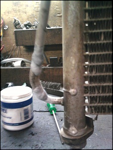

    Citação Postado originalmente por DieselPower Ver Post
    O cano que estava rachado, com a vibração já rompeu totalmente...
    Quero ver se está semana sai o concerto... O calor tá danado!
    Orçamento = R$ 250,00 (Retirado do radiador de água, retirada do radiador do AC, solda do cano, reinstalação e reforço no suporte do regulador).
    Segundo o meca (esssxxxxxpecialista em AC), ele já teve que fazer este serviço várias vezes em Xterra´s, e se não fizer outro suporte para o regulador, quebra novamente...
    Vamos ver....

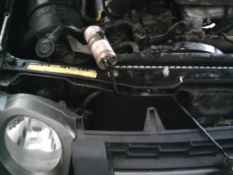

    Após muita enrolação, venho relatar como foi o concerto de meu AC.
    Como não encontrei nenhuma pessoa credenciada para tal “selviço” em minha cidade, me desloquei até uma cidade vizinha em uma oficina que só trabalha com AC.
    Chegando lá, o funcionário já olhou e mandou:
    “Deve ter rachado embaixo do filtro.”
    Segundo ele, é muito comum isto acontecer em Frontier e Xterra, pois o suporte é fraco e mal posicionado, e a vibração do Sprint se encarrega de quebrar a saída do radiador.
    A picape deu entrada na oficina às 9h, porém a desmontagem só começou às 14h.
    Foram 2h para conseguirem desmontar o farol do lado direito, suporte da fechadura do capot, para-choques lado direito e o suporte do radiador de água. Não foi necessário retirar o radiador (água), apenas afastá-lo.
    Com a desmontagem destas peças, foi possível retirar o radiador do AC para realizar a solda.
    O funcionário que fez a solda, parecia ter muita habilidade. Ele utilizou um cano de maior espessura para fazer o “joelho” (90º), para que ficasse mais resistente e não voltasse a quebrar com a vibração.
    Ao virar o radiador, percebemos que havia água no interior. Com isso, o pessoal colocou gás em uma das pontas e deixou a outra livre, para limpá-lo (1 ou 2 min de torneira aberta).
    Em seguida, o radiador e as demais peças foram re-montados, um aparelho foi instalado para gerar vácuo no sistema (aprox. 20 min). Depois foi a vez de uns 30 ml de óleo, e por último o gás.
    Tudo devidamente montado, e a “cabine” voltou a ser um freezer!
    Despesas:
    Solda no alumínio – R$ 40,00
    Carga de Gás – R$ 130,00
    Gás para limpeza – R$ 50,00
    Óleo – R$ 10,00
    Mão-de-Obra – R$ 40,00
    TOTAL: R$ 270,00

    Será que não daria para realizar alguma ação preventiva para minimizar a possibilidade de ocorrência deste problema? Tipo passar aquela fita de auto-fusão ao redor deste e outros tubos mais frágeis?

    Citação Postado originalmente por marcio_bispo Ver Post
    Sim existe Marcio.
    Deve-se criar um suporte adicional ao filtro (segunda foto), evitando sua vibração excessiva.
    Isto pode ser feito realizando uma nova solda (alumíno) ou fixando com uma sinta metálica.
    Quando for possível, experimente balançar este filtro com a mão e verá que acaba forçando, justamente, a entrada do radiador.
    Abraço!
