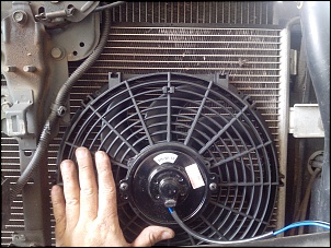

    Boa noite a todos.

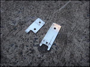

    Como falei antes adquiri uma ventoinha de 12'. Ela ficou de um tamanho muito bom em relação ao lado que resolvi instalar.
    Não foi feito nenhum furo e não passei por entre as colmeias do radiador.
    Utilizei de um lado sustentação na barra central a frente do radiador (aquela que vai o sensor de temperatura) em 2 pontos.
    Do outro lado utilizei onde vai preso o radiador do ar.
    Embaixo em uma furação com rosca já existente.
    Segue abaixo fotos, desculpe a qualidade, mas terminei agora pouco estava escuro.
    Uma duvida, a instalação eletrica vocês puxaram o comando do proprio compressor do ar?

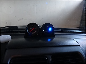

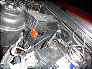

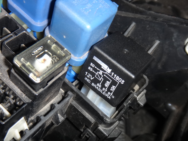

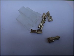

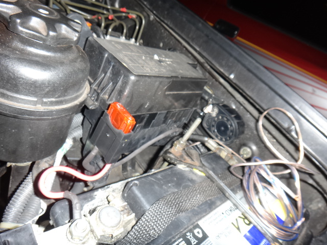

    Terminando a instalação da ventoinha!!
    Puxei o comando da chave de ignição, independente do compressor de ar, pois assim posso usar em situações de aquecimento se houver!
    E com a chave desligada ela desliga também.
    Instalei o botão entre o manometro do turbo e da temperatura do motor 9por isso demorei para terminar).
    Coloquei um led indicando funcionamento!
    O relê da ventoinha ficou no lugar que seria original das importadas (dentro da caixa de rele, na indicação ventuinha, que não existe nas eletrônicas). instalei um maxi fusível para não comprometer nada da eletrica da viatura.
    Espero que ajude.Ar condicionado Xterra-dsc02451.jpgAr condicionado Xterra-dsc02452.jpgAr condicionado Xterra-dsc02454.jpgAr condicionado Xterra-dsc02456.jpgAr condicionado Xterra-dsc02459.jpgAr condicionado Xterra-dsc02460.jpgAr condicionado Xterra-dsc02461.jpgAr condicionado Xterra-dsc02511.jpgAr condicionado Xterra-dsc02517.jpg
