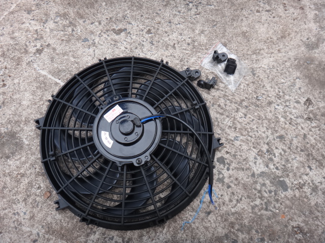

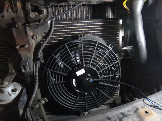

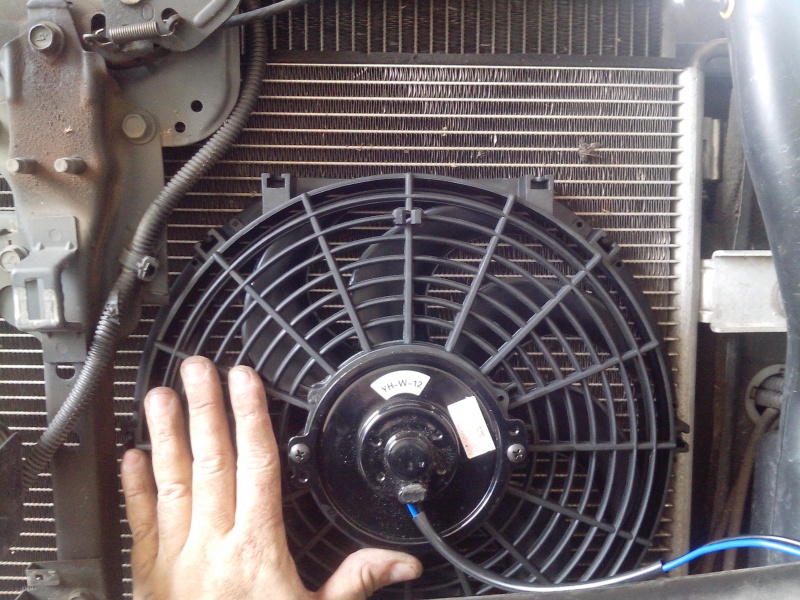

Como falei antes adquiri uma ventoinha de 12'. Ela ficou de um tamanho muito bom em relação ao lado que resolvi instalar.
Não foi feito nenhum furo e não passei por entre as colmeias do radiador.

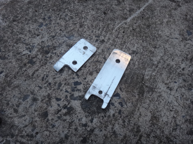

Utilizei de um lado sustentação na barra central a frente do radiador (aquela que vai o sensor de temperatura) em 2 pontos.
Do outro lado utilizei onde vai preso o radiador do ar.
Embaixo em uma furação com rosca já existente.
Segue abaixo fotos, desculpe a qualidade, mas terminei agora pouco estava escuro.
Uma duvida, a instalação eletrica vocês puxaram o comando do proprio compressor do ar?
