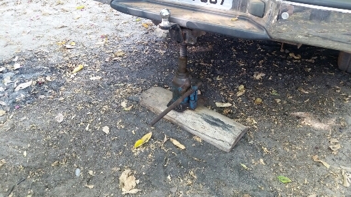

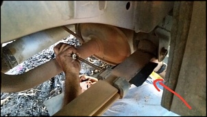

    Boa noite, fiquei 6 meses tentando tirar o chiado desagradável dos feixes de molas da minha LE, resolvi agora com o meu irmão no interior, colocamos uma borracha entre a primeira e segunda lâmina do feixe de molas, nas duas extremidades, ficou zero de barulho na suspensão, rodei mais de 6 mil km e sem nenhum barulho. Frontier 2.5 made in brazil-2016-07-31-16.32.37.jpgFrontier 2.5 made in brazil-2016-07-31-16.33.09.jpg

    Boa idéia, vou tentar fazer tb na minha, ô barulho chato.

    Usamos uma chave de fenda grande pra ajudar separar o feixe de molas enquanto coloca a borracha, pode colocar tranquilo que o resultado é positivo.
