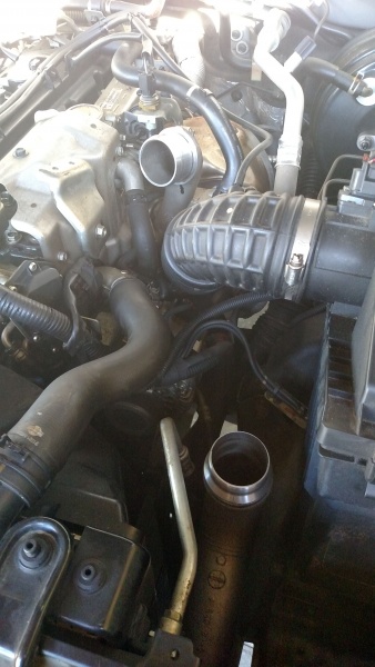

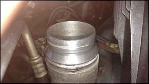

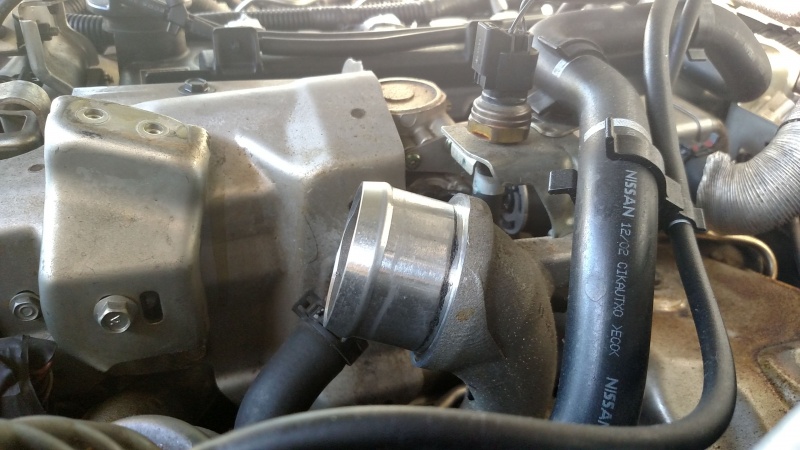

    Bom, desmontei a parte da pressurização agora aqui na firma. Tanto turbina como intercooler tem conexoes em 2 1/4. Vou precisar de 2 mangueiras retas, uma pra boca da turbina ( que tem um ressalto pra nao cuspir a mangueira, já que ali ja era plugada uma mangueira ) e outra para a boca do intercooler, só que ali, como pegava direto na mangueira original com aquela trava/abraçadeira do capeta, é lisa, nao tem ressalto, to com receio de soltar a pressurização, o resto faria de tubo galvanizado mesmo e depois pintava de preto.
    To ruim de conexão aqui na roça, depois posto fotos, mas to pensando em colocar, na parte do intercooler, a mangueira deles com redução de 2 1/2 para 2 1/4, aí essa parte de 2 1/2 vai abraçar a parte ranhurada onde a trava da mangueira original pega e depois reduz para o tamanho do tubo de 2 1/4, creio que assim não tem risco nenhum de escapar.
    Outra coisa, tava pensando na possibilidade em fazer o tubo da pressurização em 2 1/2, porque a mangueira original é mais grossa no meio ( nao medi por dentro, só cortando ) mas de qq forma, quando ela ta pressurizada, ela expande muito, fora que o tubo que vou fazer dobrado, perde diametro nas curvas.
    O que acham?

  • #2050
    16/09/2012
    Nova Iguaçu/RJ
    116
    Boca do intercooler, lisa, sem ressalto. A ideia é colocar uma mangueira com redução, a parte 2 1/2 pegando ali embaixo nas ranhuras e reduzindo na parte da boca.
    Saída da turbina com ressalto para não cuspir a pressurização
