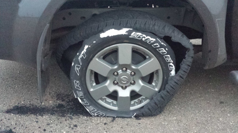

    Comprei a frontier precisando de 2 pneus que estavam muito ruins. Como tinha 2 pneus em bom estado decidi, após conseguir um desconto, colocar 2 iquais. Bridstone dueler que eram os originais do carro. Estava a 100 km por hora e um dos pneus novos comprados a menos de 1 mês simplesmente explodiu. Estava devagar e com asfalto bom. Isso nunca tinha acontecido comigo. Foi um susto. Vou na loja que fiz a compra tentar pegar outro. Mas confesso que se tivesse dinheiro agora eu trocava os 4 por outra marca.

    Pessoal, o que fazer quando um pneu comprado a menos de 1 mês , simplesmente explode ? Moro em Brasília e estava indo pescar em Luiz Alves-GO. Fica a uns 600 km de distância. Estava a uns 100km por hora em estrada asfaltada em bom estado e o pneu com menos de 1000km rodados simplesmente explodiu. Hoje vou a loja onde comprei o maldito pneu e ver o que acontece. Se tivesse dinheiro eu trocaria os 4 pois não confio mais na Bridstone. Eu ja tive pneus bridstone dueler em uma Honda CRV e tive que trocar os 4 com menos de 40mil rodados. Ja não gostava muito da marca mas como comprei a frontier com 2 desses pneus em bom estado não queria colocar pneus diferentes e não tinha dinheiro para trocar os 4 e os 2 que comprei estavam em promoção. Existe pneu falsificado? Sera que foi esse o caso?

    Bah, que coisa estranha esse estouro do pneu, ainda bem que não aconteceu nada de mais grave. Os da minha originais eram Yokohama, rodaram aproximadamente 86.000km. Agora coloquei no PY Firestone Destination, mas na medida 265/75/15. Ficou outra camionete.

    Uma das piores coisas que vem na Frontier são esses malditos pneus Brigestone! Sao horrorosos!

    E os Bridgestone quando estão chegando no final, escorregam mais que quiabo babento.

    Que absurdo !!! Poderia ser um acidente muito grave.
    Alguém tem que dar uma explicação bastante séria sobre isso. Já imaginou se for um lote com problemas?
