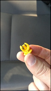

    Citação Postado originalmente por filhoabreu Ver Post
    Brunogili, boa noite.
    Essa peça de prender a vareta do capô quando está fechado, coloquei do gol G4, ficou bacana, R$ 3,00.
    Abreu, vc me passou a info errada!!! Fui na VW hoje e gastei R$1,00 e não R$3,00 kkkkkk
    Obrigado.
