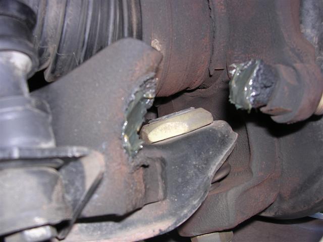

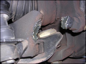

    Outra pergunta, a de vc's, qdo toda esterçada, manobrando, qdo passa por uma valeta, como saindo da garagem, faz um barulho alto de ferro tipo torcendo/ raspando? .....
    Provavelmente o barulho vem do limitador no final da direção - é facil de arrumar, só passar graxa na porca ou comprar um jogo desses: https://www.4x4parts.com/nissan/turn...ps-p-6074.html
    Miniaturas de Anexos Miniaturas de Anexos Comprei um Xterra e... GOSTEI!!!-driverssidefrontsteeringstopsm.jpg
