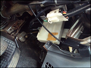

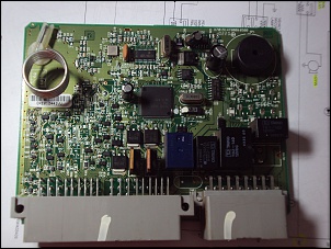

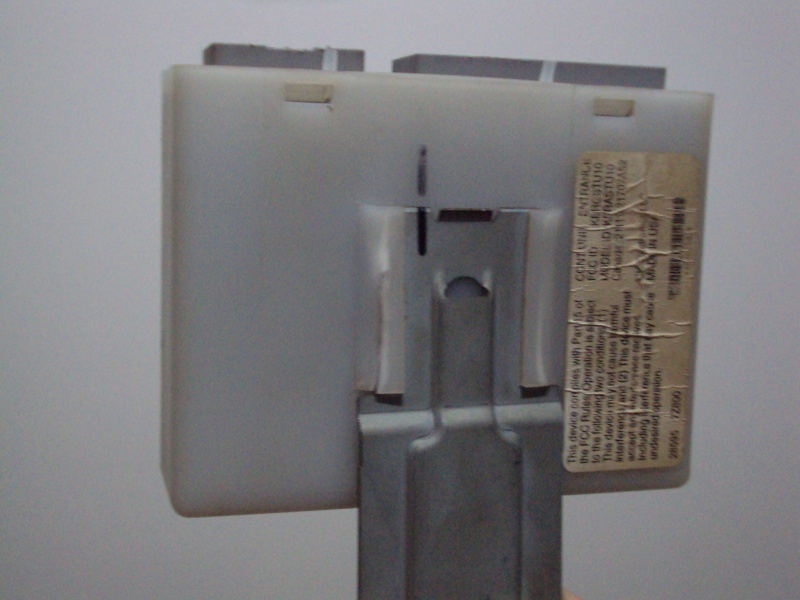

    Amigos, continua minha luta com o sistema de alarme original da frontier.Como relatei em outro post minha camionete ficou sem partida, então retirei o sistema positron e nada! Por fim resolvi adquirir um controle original e codificar.Funcionou! Agora tenho partida normal, mas a buzina não soa quando aciono, somente trava a porta e a seta pisca 2 vezes e se abro a porta com a chave o alarme não dispara. Gostaria de obter com alguém maiores Se alguém dispor do esquema de funcionamento da caixa de comando e puder me enviar agradeço.

    Citação Postado originalmente por Rodrigo_SR Ver Post
    Meu amigo, aconteceu isso comigo na Xterra, deve ser o mesmo sistema. O que ocorre é que tanto o controle, como a chave, desativam o alarme, faz o seguinte, fica dentro do carro e aciona o alarme pelo controle, espera um tempo, pra que ele ative, depois abre a porta por dentro, acho que assim vai acionar a buzina.
