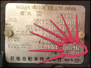

    Desconheço, que eu saiba todos são o H233B, a sua tem o LSD ?
    São diferente sim , a bola da minha é bem menor .
    Tem LSD , pelo menos a etiqueta amarela.

    Rodolfo, no compartimento do motor, do lado do carona e junto ao paralama, tem uma plaqueta metálica que contém algumas informações do veículo, veja o que diz no código do eixo, a minha tem HG46, que significa H233B e relação 4.625.

    Fernando
    segue dados da placa
    FS5W71C CA48
    É diferente da sua , você consegue identificar qual a relação??

    Citação Postado originalmente por Rodolfo Caldeira Ver Post
    Fernando
    FS5W71C CA48
    FS5W71C é a transmissão manual de 5 marchas, a mesma que equipa as equipadas com o motor a gasolina KA24 de 4 cilindros.CA48 é com o eixo C200, a relação não encontrei na página que vi a lista, mas pela lógica parece ser 4.88 com 31 estrias, e na frente o diferencial R180.
    Segue o link da página:
    All you needed to know about Nissan axles through 2004 : Nissan Trucks Forum
    Ah, e confere com o que vc falou de a bolota ser menor, o número do eixo é o diâmetro em milímetros da coroa, ou seja, a do C200 é 200mm, a do H233B é 233mm.
