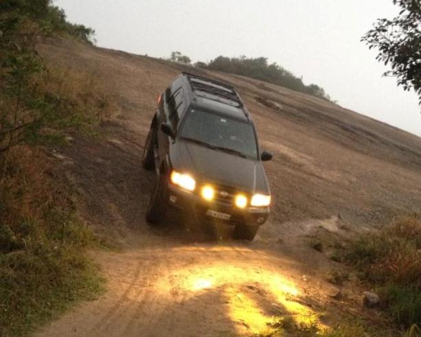

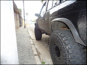

    Usuário Avatar de imaketheroad
    23/10/2011
    2
    Talking Feliz Proprietário de um Pathfinder!
    Saudações a todos!
    mais um feliz proprietário de um Pathfinder passando por aqui pra marcar presença!
    e feliz proprietário de uma extrema Pathfinder com 6,5" de Lift!
    é diversão que não acaba!
    Miniaturas de Anexos Miniaturas de Anexos Comprei uma Pathfinder ...... e gostei muito-path2.jpg
    Xtreme Pathfinder 3.3 01 6,5" Lift
