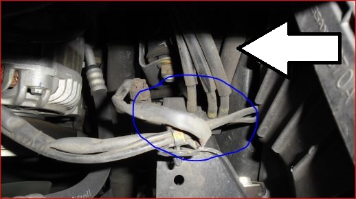

Frontier Sel 2.5 Sel 2008 sem potencia e Fumaçaaaaaaaaaa

Enrico: Realizei a limpeza da Válvula moduladora do Turbo e infelizmente não houve resultado positivo, notei que no momento da limpeza conforme injetava o limpa contato o mesmo retornava saia da válvula extremamente limpo, pensei em abri o lacre da tampa para verificar se o anel vedador de borracha dentro da válvula esta rasgado ou qualquer outro defeito nele, mas não fiz isso com medo de danificar de vez a válvula, me chamou atenção uma mangueira grossa que vem debaixo do motor que fica do lado da válvula essa com seta na cor branca abaixo na foto, alguém sabe me dizer qual função dessa mangueira, pois ela esta solta próximo ao filtro de ar, sem nenhuma conecção e procurei mas procurei algum local, conector e não encontrei.....
Anexo 555578
