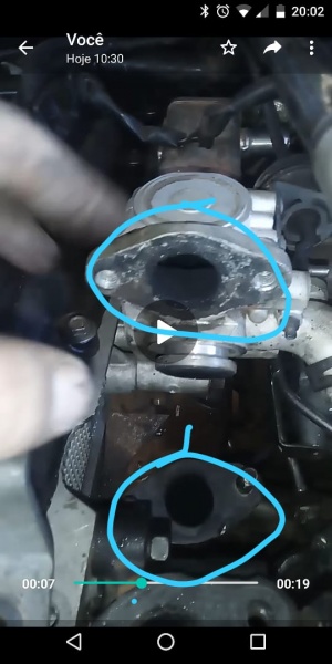

Bloqueio da egr no modelo 2014
Onde deve ser feito o isolamento da EGR na Frontier modelo 2014 em diante?
Li as postagens anteriores no forum e não consegui chegar a uma conclusão, o Enrico disse para isolar antes do trocador de calor para que se evite acúmulo de pressão e calor nele, e penso que o raciocínio está correto. Esse procedimento no modelo anterior era fácil e rápido, agora no modelo 2014 exige a desmontagem de muito mais peças. Vi que em foruns e vídeos no youtube que quase todo mundo bloqueia no ponto A (figura abaixo), já bem próximo à admissão, mas lá é onde o Enrico condena a colocação. Como fazer?
Anexo 569449Anexo 569450
Aos colegas que tem esse modelo e realizaram o bloqueio do EGR, onde foi colocada a placa?
