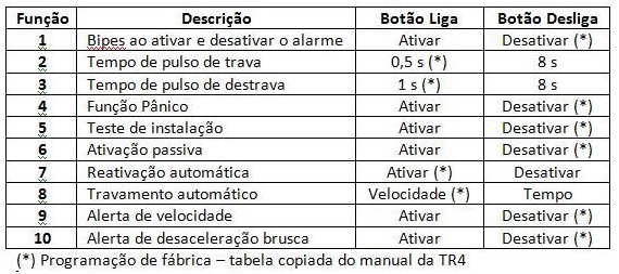

"Programação alarme TR4
Segue a sequência correta:
1. Entre no veículo e deixe a porta aberta;
2. coloque a chave na ignição, mas deixe-a na posição LOCK;
3. acione o alarme;
4. DENTRO DE 5 SEGUNDOS, ligue e desligue 4 vezes a chave (movendo-a entre a posição ON e ACC);
5. o alarme irá emitir um bipe, informando que ele está no modo de programação.
Deste ponto em diante, selecione cada função na ordem apresentada a seguir, utilizando os botões Liga e Desliga do controle, conforme descrito na tabela abaixo:
Anexo 463134
Se quiser deixar com as opções de fábrica, siga a seguinte sequência depois do bipe do modo de programação no controle remoto (lentamente, será emitido um bipe de confirmação para cada vez que pressionar um botão):
1. Destravar
2. Travar
3. Travar
4. Destravar
5. Destravar
6. Destravar
7. Travar
8. Travar (esta é a opção que você quer)
9. Destravar
10 . Destravar"
