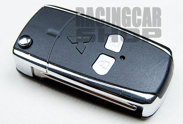

comprei esta chave americana e adaptei o a placa do controle original, tive q limar algus cantinhos da placa e aumentar o espaço interno da chave canivete, mas ficou top, até parece original, apenas perdi o botao de alerta que não acho nesessario. mais tarde posto o link com um video de como ficou minha chave.

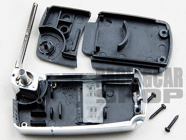

Comprei uma chave canivete Mitsubishi para Pajero no Mercado Livre por R$70,00 + R$19,00 de frete.O material é de boa qualidade e seu estojo não acompanha o circuito do alarme, basta abrir o estojo da trava elétrica que você tem em casa e transferir para o interior do estojo da chave canivete, observando as posições de "Lock" e "Unlock", muito simples.
Não tem que fazer nenhuma programação ou coisa parecida, é transferir e usar.
Paguei R$5,00 para fazer a cópia da chave na lâmina, que por sinal tem as mesmas medidas da chave original.
