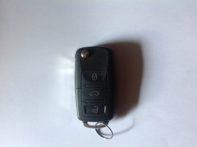

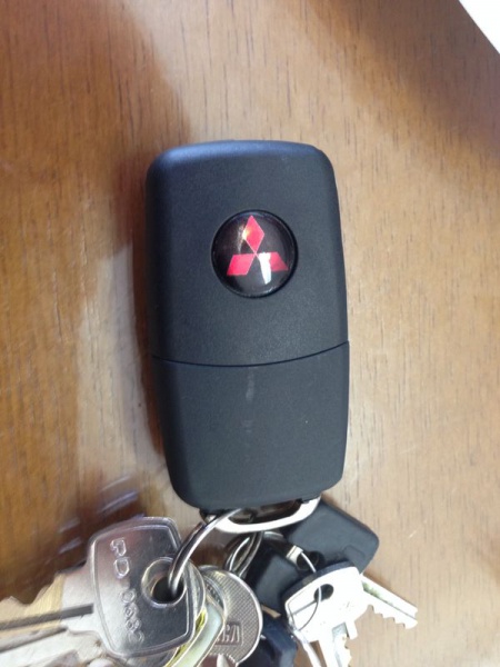

    Ja tenho a minha chave canivete. Comprei essa do ml com 3 botões. Ja vem com o alarme. Eh so adicionar o controle. So to esperando chegar o emblema, pois o vendedor mandou um da Chevrolet. Assim que chegar posto o tutorial e as fotos
    Segue o link da chave que comprei:Chave Canivete C/ Chip Olimpus + Lâmina Virgem Padlock 202 - R$ 69,00 no MercadoLivre

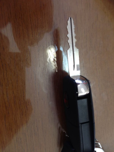

    O chaveiro adaptou a lamina e ficou show. Cobrou 40 reais
    O bom dela eh que o botao do meio serve como o de pânico.

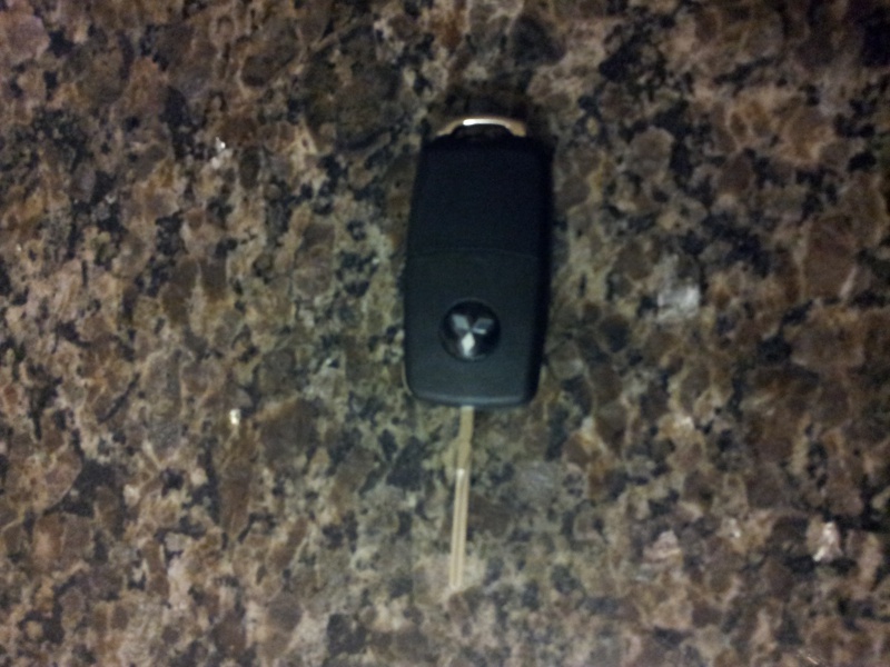

    Recebi a chave hoje... Alguem de Brasília comprou e encontrou a lamina em algum chaveiro? Em relacao a configuracao, vi em um post que a do manual ta errado. Isso procede?

    Blz Airton, deu certo com a dica que vc me deu.. Fiquei mais de uma hora tentando.. mas tava dando "oreiada".. hehhehe na hora que fazia o beep eu apertava o botao do controle antigo... hehehhe... mas deu certo.. bom.. quase... agora quando aperto o controle pra fechar o carro faz um barulho de biling biling e piscas as luzes.. hehhehe mas ta blz....

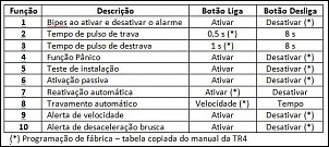

    "Programação alarme TR4
    Segue a sequência correta:
    1. Entre no veículo e deixe a porta aberta;
    2. coloque a chave na ignição, mas deixe-a na posição LOCK;
    3. acione o alarme;
    4. DENTRO DE 5 SEGUNDOS, ligue e desligue 4 vezes a chave (movendo-a entre a posição ON e ACC);
    5. o alarme irá emitir um bipe, informando que ele está no modo de programação.
    Deste ponto em diante, selecione cada função na ordem apresentada a seguir, utilizando os botões Liga e Desliga do controle, conforme descrito na tabela abaixo:
    Se quiser deixar com as opções de fábrica, siga a seguinte sequência depois do bipe do modo de programação no controle remoto (lentamente, será emitido um bipe de confirmação para cada vez que pressionar um botão):
    1. Destravar
    2. Travar
    3. Travar
    4. Destravar
    5. Destravar
    6. Destravar
    7. Travar
    8. Travar (esta é a opção que você quer)
    9. Destravar
    10 . Destravar"
