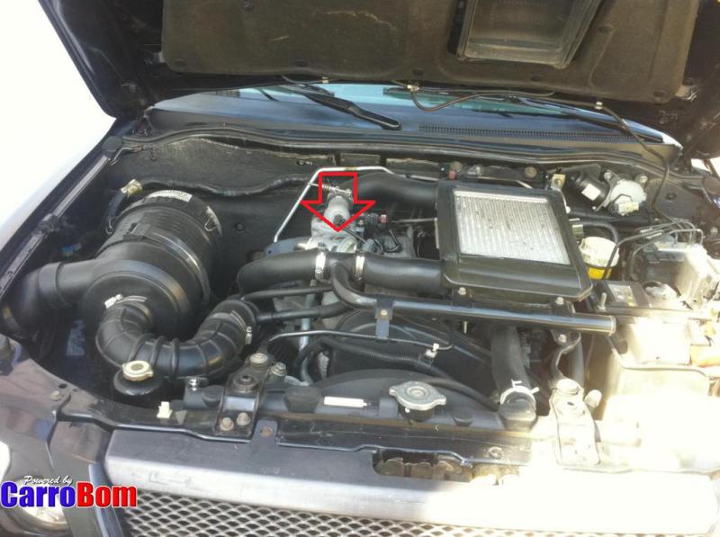

    Euclides, tem as fotos ai no começo desse tópico AUHUAAUHHUAHUAHUUHAHUAUHAUAHHUA

    Eu sei Carlos, mas não existe um esquema mais amplo pro mané aqui achar esse troço? Pelas fotos eu vou procurar na caçamba, rs.

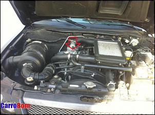

    Euclides, não sei por que mas não to conseguindo subir a foto pra posicionar melhor pra ti achar a peça ai
    Mas Abre o capô, e vai na tampa onde coloca o óleo do motor, é uma preta escrito em cima OIL , a EGR é o primeiro troço a esquerda dessa tampa, tem um tubo metalico entrando nela.
    vou tentar subir a foto amanha de novo.

    Uma ajudinha pra vocês!
    Miniaturas de Anexos Miniaturas de Anexos Fechando a EGR.-40557111219007.jpg

    Beleza, imperador. Vou dar uma olhada e depois volto com mais dúvidas.
