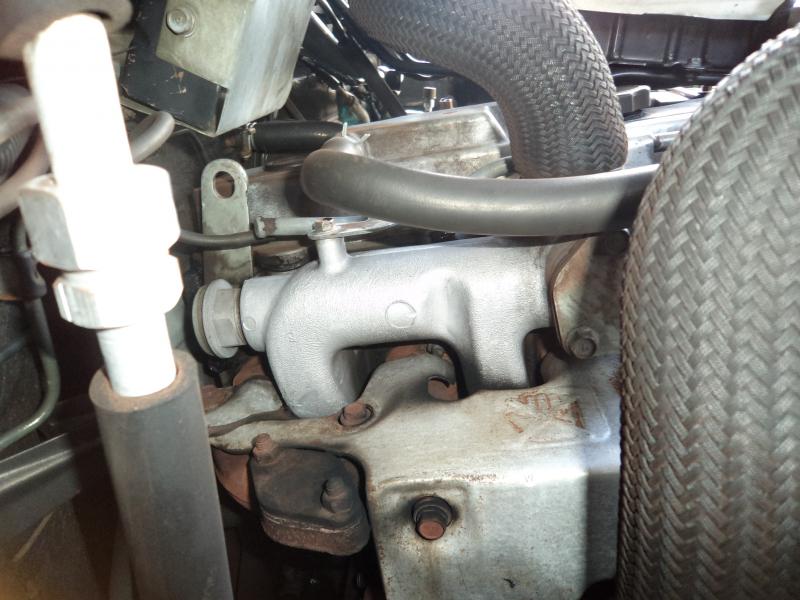

    Carlos na Verdade a minha fica no mesmo lugar, igual a que postei o procedimento, acontece que na minha ja foi retirada essa Valvula . e dai eu achei que seria mais abaixo por estar olhando a noite e nao achando nada no lugar que deveria estar. Pois bem fica ai uma foto
    de como ficou:
    Anexo 332741

  • #96
    ook segue a foto
