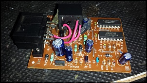

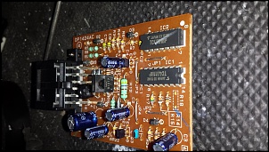

    Estava com esse mesmo problema a um mês, e vinha usando um chave tic tac para liga e desliga as solenoides. Hoje com tempo para entra embaixo do carro, descobrir que o problema era no módulo.L200 luz do 4x4 piscando, e velocimetro piando!-20150827_162853.jpgL200 luz do 4x4 piscando, e velocimetro piando!-20150827_163544.jpgL200 luz do 4x4 piscando, e velocimetro piando!-20150827_181913.jpgL200 luz do 4x4 piscando, e velocimetro piando!-20150827_181928.jpgL200 luz do 4x4 piscando, e velocimetro piando!-20150827_182231.jpg
    Conserto efetuado com um bc558 e um relé para eletrônica. O bc558 energiza o relé, que alimenta as solenoides direto com positivo, assim ficando mais seguro, e evitando a queima, se usar uma solenoide que consuma mais corrente.

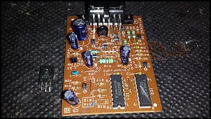

    Testes efetuado antes de chega a esse resultado:
    1-Energizei as solenoides direto, quando fiz isso, a luz no painel apagou em 4x2; (Utilizo as solenoides do gol)
    2-Desliguei o ponta bola, sem ele, o 4x4H e L engatam, mas a luz do painel continua piscando;
    3-Teste de continuidade no fio, que leva positivo do modulo ate as solenoides;
    4-Abri o modulo para ver se não tinha algo queimado dentro, e lá estava o NEC b1217, com um curto, entre base e emissor.

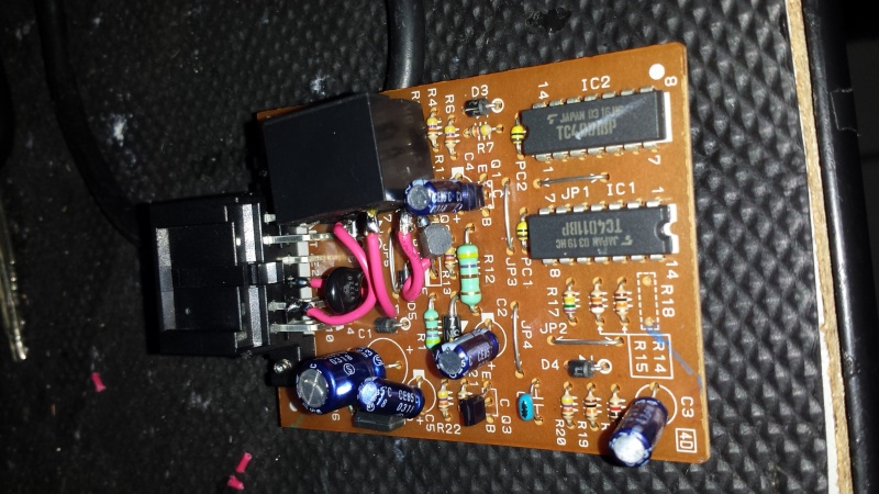

    Edilson gostaria que se possível dessa mais detalhes desse relé e das ligações dele na central. Vc trocou o transistor com defeito pelo bc558 e ligou-o como ao relé? Cara vou ver se consigo fazer esse testes descrito por vc. Eu tenho luz piscando em 4x2 e 4x4 o tempo, mas se eu desconectar o ponta bola e religa-lo fica ok até a próxima parada com desligamento do motor.

    Citação Postado originalmente por vavarusso Ver Post
    Faça o primeiro teste que fiz, colocando positivo e negativo nas duas solenoides direto, ligue o carro e deixe em 4x2, veja se apaga a luz do painel. Se não apaga, verifique o ponta bola do diferencial.
    Se no 4x4H ou L, o ponta bola do câmbio não tiver acionado, e o do diferencial tiver acionado, a luz não acende, continua piscando.
    O bc558 energiza o relê ao comando do modulo, e o relé manda energia para solenoides.
    Base e emissor do bc558 vão ligados a placa, o coletor vai ligado a bobina do relé. O resto da ligação, se você de uma aumentada nessas duas fotos, você consegue desenrola.L200 luz do 4x4 piscando, e velocimetro piando!-20150827_181913.jpgL200 luz do 4x4 piscando, e velocimetro piando!-20150827_182231.jpg
