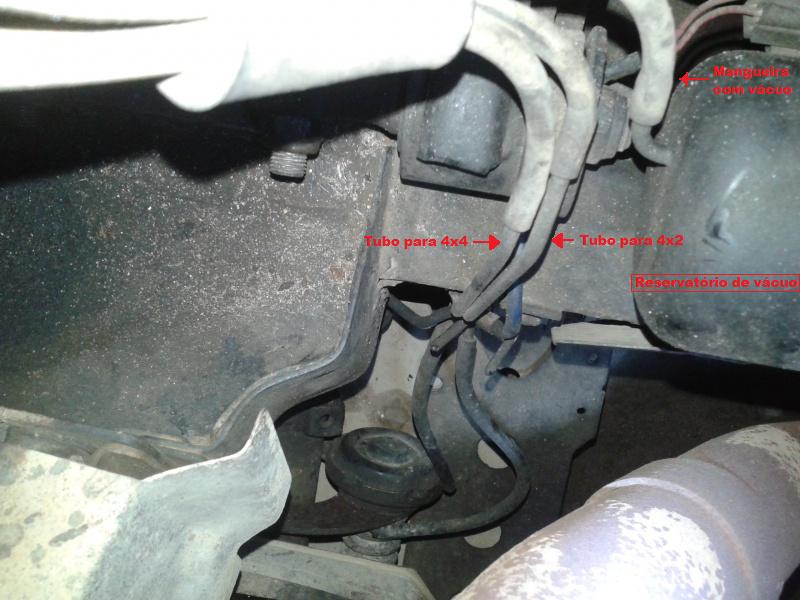

    A melhor forma de forçar a linha de vácuo, na minha opinião, é pegar a mangueira que sai do reservatório de vácuo (ela se divide em 3 mais à frente - duas pros solenóides e a outra acho que vai pra bomba injetora ou atuador de marcha lenta... sei lá, na minha SW4 velha é assim, mas ela é 1997) e colocar diretamente nos tubos que vão para o atuador... você simplesmente comanda manualmente 4x2 ou 4x4... faz baypass nos solenóides...
    Pode ser que o motor fique estranho, já que a outra linha de vácuo (bomba injetora ou atuador de marcha lenta) vai ficar faltando.
    Se a gente fechar um plano de testes fica mais fácil...
    Você testou o ponta-bola conforme eu falei: Na posição de trabalho, usando fios, bateria e lampada?
    Você já tirou o guarda pó do atuador e viu o eixo armar e desarmar o 4x4 com o vácuo em um tubo ou outro?
    Se o seu ponta-bola estiver funcionando deve dar esses resultados aí... Se der invertido, o interruptor do diferencial funciona ao contrário (Fechado 4x2; Aberto 4x4) eu nunca o testei "in loco"... Mas acho que seja Fechado 4x4; Aberto 4x2!
