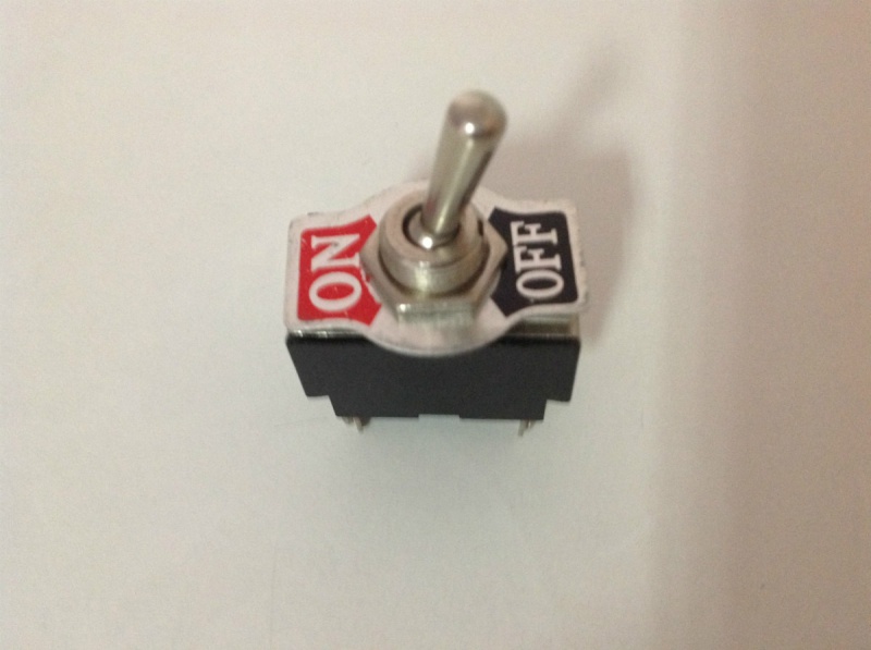

    Meu caro, também pensei assim, mas desconectando no conector o interruptor do diferencial e fechando/abrindo a luz apagaria. Então nao é. Será que o FDP do ponta bola para de funcionar do nada? Tb acho que nao, pois se fosse o simples ato de desconectá-lo e reconectá-lo nao iria fazê-lo funcionar. Entende??? Jaques outra ideia minha é substituir o ponta bola por uma chave tic tac. E aí?
    Miniaturas de Anexos Miniaturas de Anexos L200 luz do 4x4 piscando, e velocimetro piando!-chave-tic-tac-metal-2-posicoes.jpg
