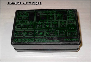

    Essa tampa é da caixa de fusíveis, que se encontra no cofre do motor. O Fusível do ventilador do ar fica nela, e possivelmente, deve ser compartilhado com o modulo do 4x4.

    Edilson, olhei aí e nao queimou nada. Falta verificar a outra caixa do compartimento de passageiro. Obrigadão!

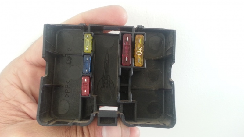

    É do rádio, pra funcionar naquele esquema conjugado com a ignição... O rádio só liga com a chave em ACC ou ON.
    Tem gente que nem gosta, liga direto na bateria, se no seu não fez falta o seu rádio deve estar ligado direto...
    Tem lugar pra colocar fusíveis reserva por trás da tampa, aproveite, é o melhor lugar!
    São 3 pequenos (coloquei 10A, 15A e 20A) e 3 grandes (só tenho dois de reserva 10 e 20)...
