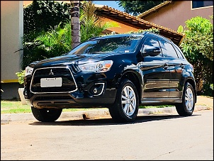

    Olá, Frenzzyyyyyy.
    Meus 5 cents de contribuição: a minha é AWD 13/13 (já com o facelift, mas ainda de fabricação japonesa) e tem o radiador do CVT e não faz qq barulho nas correias (aliás, nunca nem tinha ouvido falar disso)... Será que podem ser casos isolados? A minha está com 80 mil Km, todas as revisões na concessionária, molas H&R +30mm e absolutamente nenhuma dor de cabeça tb. (Tb está anunciada no OLX)

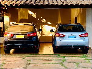

    Olá, Alexandre.
    Não tenho as referências para o alinhamento - usei as originais como parâmetro.
    Cortei as molas por ambos os motivos que vc citou.
    Aqui tem a explicação sobre os parafusos na receita do GVIII (o nome certo é CAM14 - falha minha neste ponto): https://www.4x4brasil.com.br/forum/s...ml#post2429176
    A troca não é simples pq é necessário desmontar as "torres" da suspensão para substituir as molas (entendo por "simples" coisas que dá pra fazer em casa)
    O alinhamento depende do profissional. Só acertei a minha na segunda tentativa. Resultado: pneus com 40 mil Km e desgaste natural e homogêneo; comportamento neutro do carro; nada de barulhos.
    É uma modificação para quem faz uso do carro em estradas ruins. Eu recomendo! Tanto que acabei de comprar uma outra ASX (2015 com 35 mil Km) e vou transferir todo o kit de suspensão para esta nova. Vou calçar pneus Continental ATR 235/55R18. Deve ficar bacana... Oremos!
    (na foto a 2013 preta com o lift kit e a novata prata que acaba de chegar)
    Miniaturas de Anexos Miniaturas de Anexos Novo Mitsubishi ASX-whatsapp-image-2019-07-20-17.40.01.jpg
