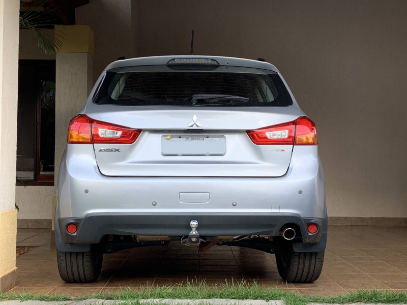

    Alguém já adquiriu esse lift de suspensão para o ASX? Ou indica algum? Grato
    https://produto.mercadolivre.com.br/...seiro-4-cm-_JM
    Uso molas alemãs H&R. Ganhei 30mm na altura. Comportamento impecável, como original.
    Nas fotos já com os pneus 235.

    Ficou top!!!!
