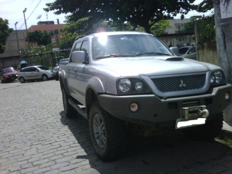

    a suspensão foi uma oportunidade excelente, mas entre em contato com o sergio holanda aqui no forum, que tenho certeza, ele fara um bom negocio com vc.
    a estabilidade ate melhorou, mas veja bem, eu ando em velocidade compativel com pkp, entende
    anexei uma foto da pkp, ta com parachoque da fourwell e guincho
    Miniaturas de Anexos Miniaturas de Anexos Amantes da L200 (savana,triton,gls,gl,hpe e outdoor)-img00048-20100123-1115.jpg

    Citação Postado originalmente por lealrenato Ver Post
    thiago
    A pkp tá show!!!
    Agora só tá faltando uma coisa: USAR!!!!

    Citação Postado originalmente por AKPG Ver Post
    A pkp tá show!!!
    mas ela ja ta com 4500km, fez MMS de BH e campinas.
    tem tb a TR4 que faz o carioca.
