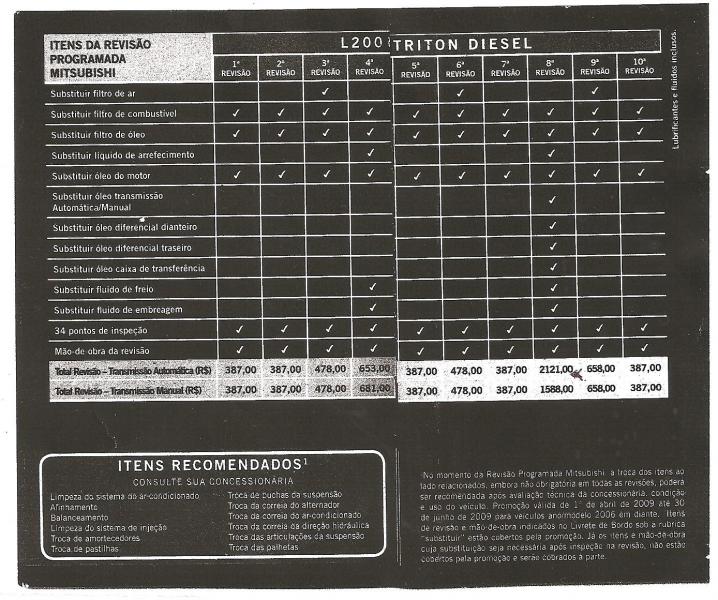

    Segue anexo a tabela de revisão da Triton
    A da Outdoor é mais barata !
