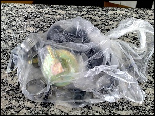

    Fotos do kit Gelo fora da maquina

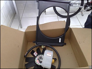

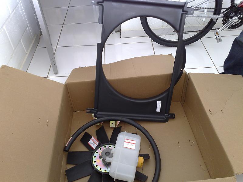

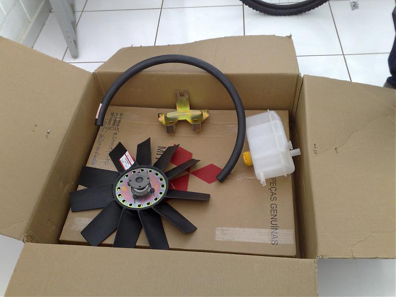

    Mais fotos
