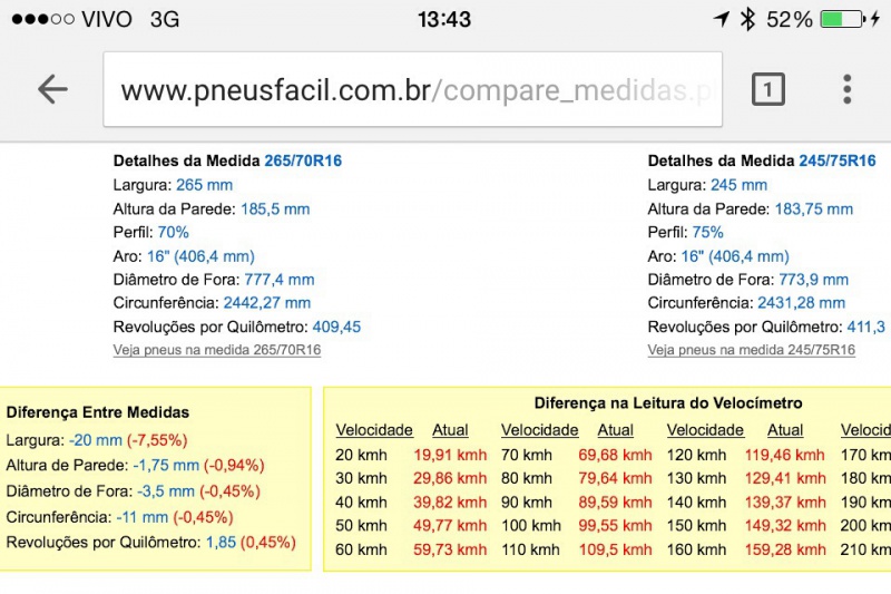

    Valeu amigo, muito bem explicado.
    Eu calculei que os 265x70 teriam a medida de 185,5mm por banda.
    os 245x75 teriam 183,75mm
    A diferença seria 185,5mm - 183,75mm = 1,75mm que teria que ser multiplicado por dois ( a parte de cima e de baixo da banda lateral)
    Em resumo: = 3,5mm
    é só isso???

    Citação Postado originalmente por Gugu7 Ver Post
    Em resumo: = 3,5mm
    é só isso???
    Dê uma olhada na figura.
