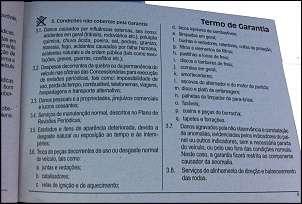

    Alguém já se atentou para o que está escrito no livreto de bordo da Triton?
    Eu entendi direito?
    Bicos, motor de arranque, alternador, correias, coxins, retentores, borrachas, entre muitas outras coisas não tem garantia alguma?

    Isso daí dá uma briga boa no MP...
    Eu entendi direito?
    Todas as marcas fazem esse tipo de enganação aos clientes no Brasil (lógico! só podia ser no Brasil). Por isso mesmo que há um projeto de lei no Congresso Nacional para que a garantia seja de fato TOTAL. Contudo, lógico que o lobby das grandes indústrias automobilísticas não deixa esse projeto andar.
    Dá uma olhada aqui nesse endereço:
    PL 4550/2012 - Projetos de Lei e Outras Proposições - Câmara dos Deputados

    Eu leio todos os manuais de meus carros, (pelo menos nas primeiras semanas eles ficam no banheiro) e nunca li algo parecido com essa aberração.
    Excelente que existe esse PL, mas como disse o lobby é forte, da industria automotiva é um dos maiores.
