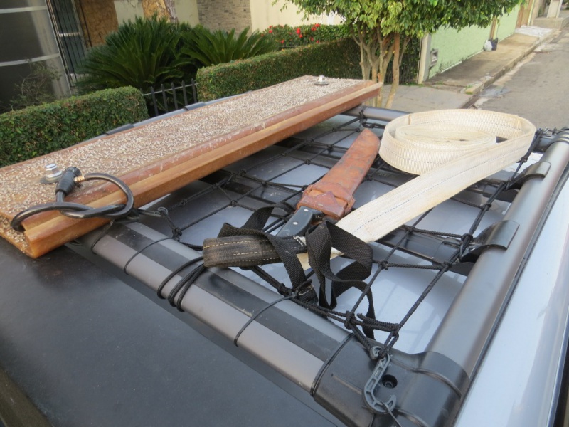

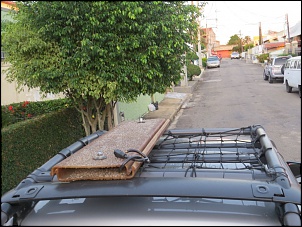

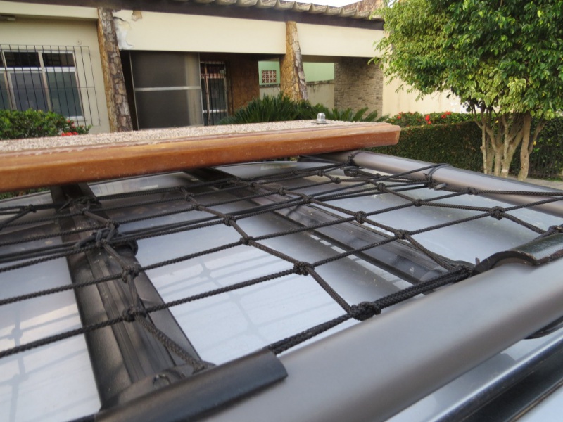

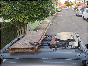

    Segue as fotos do mini rack tipo cesta que fiz para a minha savana, visto que o bagageiro basket da equimax custa 800,00 e teria que modificar as travessas do rack original ,a ideia é aporveitar o rack original existente .
    Comprei um par de travessas da projecar por 250,00 e instalei invertidas de modo que estas fiquem mais baixas que o rack original da savana formando uma espécie de cesto , depois forrei com uma rede de bagagem dessas simples e com um extensor de boracha desses de bicicleta ,
    O resutado ficou bom e não há queda das tralhas , gostei demais .
    abs

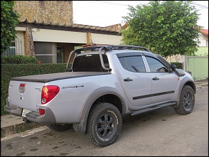

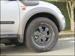

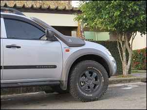

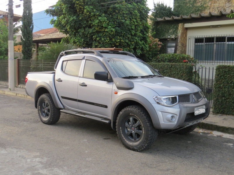

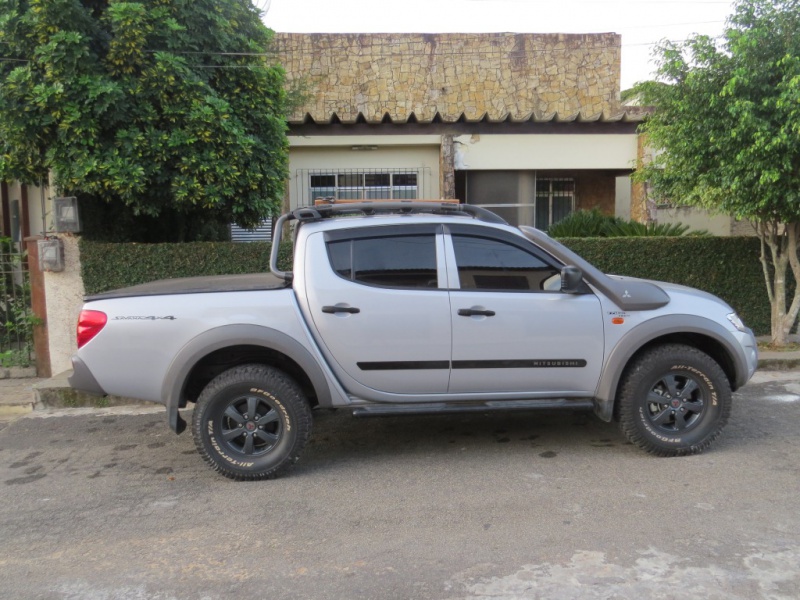

    Agora segue as fotos da bruta com as rodas de liga pintadas de grafite e pneu BF All Terrain 285 -75 R16
    L 200 triton-impressoes dessa pkp.-img_2157.jpgL 200 triton-impressoes dessa pkp.-img_2158.jpgL 200 triton-impressoes dessa pkp.-img_2159.jpgL 200 triton-impressoes dessa pkp.-img_2160.jpgL 200 triton-impressoes dessa pkp.-img_2161.jpgL 200 triton-impressoes dessa pkp.-img_2162.jpgL 200 triton-impressoes dessa pkp.-img_2163.jpg
    Estou gostando da picape com um mês de uso já rode 5000km sem problema nenhum , fui para Blumenau SC , Pomerode SC , Bombinhas SC e Ilha Bela SP , o 3.2 puxa a bicha com vontade e o tanque de 90l foi um acerto da MIT , dá para andar mais de 900 km sem abastecer , isso no pé de anjo a 110km/h .

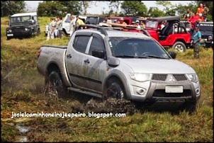

    Salve meus amigos , obrigado pelas considerações , estou com um vídeo do meu panzer 4x4 atravessando um lamaçal de charco preto , mas não estou conseguindo colocar o peste no you -toba !!!
    Postei um vídeo meu desatolando uma amarok , umas duas vezes aqui, e se eu não estou ficando doido , acho que a moderação apagou !!!
    Fortram pode procurar pelas travessas universais para rack de teto tubular da projecar , no mercado livre tem .
    Segue pelo menos uma fotinha na saida do charco !!!
