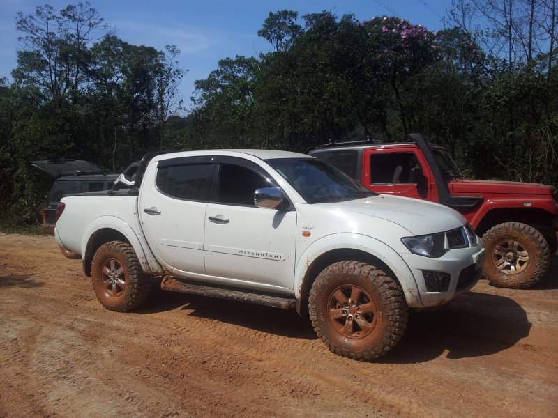

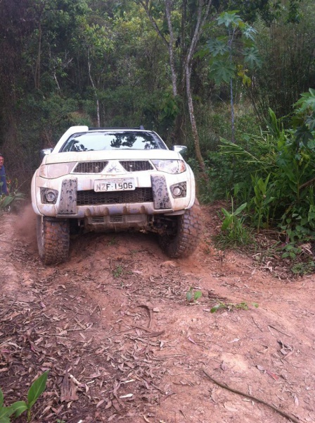

    Boa noite galera...
    Estava lendo o tópico e vi que estão em dúvidas sobre o 285/75 seguinte comprei a minha Triton v6 2012 automática e tive e coloquei nela os BF mud 285/75 R16 as seguintes diferenças ela fica mais alta, mas não perde nenhuma estabilidade pelo contrario achei que ficou melhor sobre a frenagem e a aceleração nada mudou consumo na estrada 8.5 gasolina com ela vazia em regime de no máximo 110 km p/h voltei de SC com 1.2 ton carregada ficou um pouco ruim em curvas a mais de 90 por hora mas o motor dava conta de puxar o dobro nas subidas ela foi super bem e ainda por cima peguei uma baita chuva mas depois dessa triton só outra mesmo ela fez a média de 7.1 não achei ruim pelo fato de estar carregada pneus maiores e manteve um ótimo consumo sobre o velocímetro ele fica extremamente aferido é 100 km p/h mesmo apenas o odômetro marca errado dá uma diferença de a cada 100 km rodado no odômetro é 103 km rodado.
    Também acho que os muds acabam consumido mais que um AT mas quem quiser colocar pode colocar não vai se arrepender em nada próximo ajuste nela será um lift de 2.5 da Off limits como nosso amigo ai indica ela realmente é meio molenga de frente isso gera um pouco de segurança nas curvas e trilhas com erosões ela pega muito fácil embaixo na frente os pneus ajudarão a levantar mas só resolve levantado a suspensão.
    Atual Triton HPE V6 + BF MUD 285/75 + SNORKEL + Barra de Led 180w
    Ex -RANGER SPORT _ Envelopada_ BF MUD 285/75R16_Hella 1000
