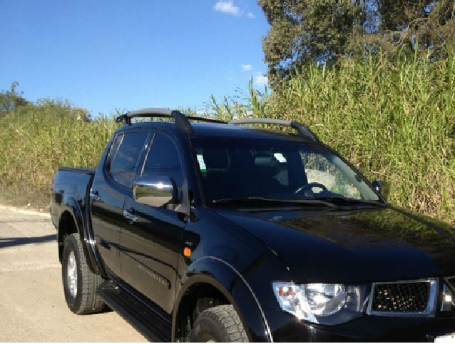

    ...Pessoal, estou querendo por o bagageiro na triton igual da savana, alguem já conseguiu algum?
    Grande abraço
    Cunha
    Cunha, o bagageiro da Triton Savana é o mesmo vendido como acessório para a Triton normal. Vende nas css Mit.
    Miniaturas de Anexos Miniaturas de Anexos L 200 triton-impressoes dessa pkp.-l200-bagageiro.jpg
    Pajero Full HPE 3.2 3 Doors - 11 A cada dia mais apaixonado por ela!
