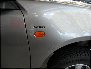

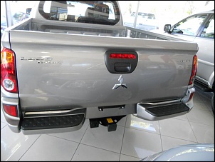

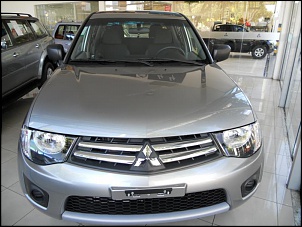

    amigos, conforme prometi, ai vai as fotos da minha triton GLS 170cv ja preparada para o novo diesel S-50. agora só trocar os pneus !
    L 200 triton-impressoes dessa pkp.-dscn0076.jpgL 200 triton-impressoes dessa pkp.-dscn0077.jpgL 200 triton-impressoes dessa pkp.-dscn0078.jpgL 200 triton-impressoes dessa pkp.-dscn0080.jpg
    Belo carro Otoniel, PARABÉNS!
