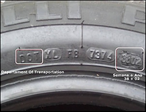

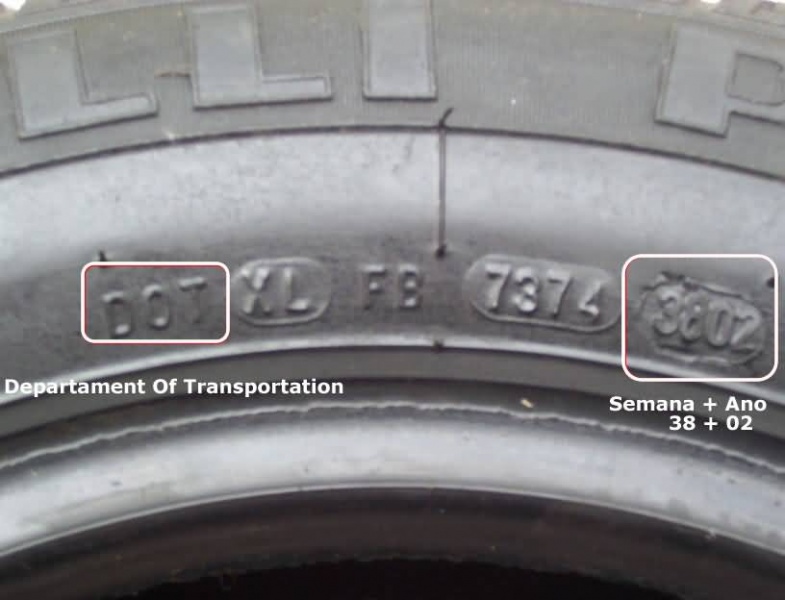

    Flávio, o que Parapa_Sam se referiu é o DOT do pneu.
    É uma inscrição na lateral do mesmo com quatro dígitos, onde o primeiro par indica o número da semana, e o segundo par indica o ano que ele foi fabricado.
    Assim, se os pneus forem ainda os originais, e devem ser pela Km rodada, eles deverão indicar no segundo par o mesmo ano de fabricação da Pajero.
    Poderão ter ainda até o ano anterior, caso as viaturas tenham sido fabricadas no começo do ano, ou seja, se ela é ano 2010, o pneu pode ter sido fabricado ao final de 2009.
    Por isso, investigue bem esta informação, pois ela poderá lhe ser bem útil.
    As fotos abaixo lhe ajudarão a identificar o DOT.
    Boa sorte na sua pesquisa.
    Miniaturas de Anexos Miniaturas de Anexos -entenda-siglas-pneu.jpg   -identificacao-pneus.jpg
