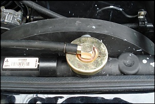

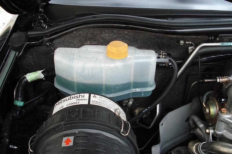

    enviei no seu email e no da Auto Esporte
    As fotos seguem em anexo, fornecidas pelo AKPG.
    Miniaturas de Anexos Miniaturas de Anexos -geral.jpg   -novoreserv.jpg   -semreservorig.jpg   -tamparad.jpg   -vedado.jpg

    Isso vai ajudar demais ao processo,
    Agora a Mit vai ter que fazer o Recall, vou lutar até conseguir.
    Conversei ontem com um promotor que por sinal o pai dele é Desembargador e eles vão ajudar na entrda ao Ministerio Publico.
    Alem disso tem um amigo meu q recebe de vez em qdo um Senador na Casa de praia dele e ficou de conversar com o mesmo para auxiliar o processo.
    Inclusive com relaçao a Mit ter tirado o Kit do site foi um tiro pela culatra, pois alem da pagina imprimida existem estas fotos e outras provas que se caracteriza ma fe da empresa.
