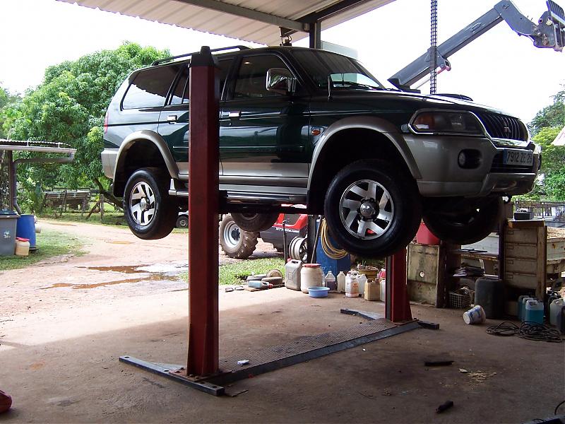

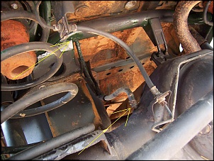

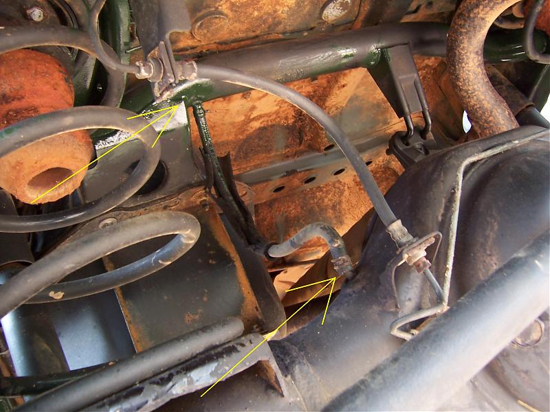

    Olá Pajeirada! Estou na contagem regressiva de minha partida para a primeira expedição da Verdinha... Sairei daqui da Guiana Francesa, entrarei no Brasil pelo Oiapoque e seguirei até minha terra natal, Teresina Piauí. Estou animado, passarei pelos lençois, consegui encontrar várias trilhas para o meu GPS, assim terei um ponto a mais de apoio na localização, visto que estarei só neste passeio. Descansarei nas proximidades dos lençois e de Jericoacoara, no vilarejo de Barra Grande, municipio de Cajueiro da Praia, durante o carnaval, uma pequena vila de pescadores tranquila e pacata, comparável à Jericoacoara, no início de sua história. Quanto a Verdinha, não posso esconder que tenho depositado confiança na viatura, no dia de minha partida, completarei 2 meses da chegada dela na Guiana FRancesa. Tenho um parceiro mecânico de longa data em 4x4 que me ofereceu seu espaço de trabalho para que eu possa melhor conhecer a viatura. Coloquei no elevador e aproveitei pra dar um toque de antiferrugem, e uma pintura no chassis, preventivamente, visto que ela não tem nenhuma ferrugem significativa. Com o manual de serviço na mão, comecei a descobrir a Verdinha. Minhas dúvidas, são com relação os suspiros dos diferenciais... percebi, como vocês podem observar nas fotos que, no caso do diferencial traseiro, o suspiro é conectado a um dos tubos transversais do chassis, e que esse tubo aparentemente é fechado nas suas extremidades. MINHA DÚVIDA: Teria eu que elevar esse suspiro também?
    Tirei todos os flandes para olhar bem embaixo, e aproveitei para arrancar uma espuma que fica na base do radiador, não sei se fiz besteira, mas aqui na umidade 90% o efeito percebido é muita acumulação de umidade e conseqüente começo de corrosão das bases do radiador.
    Tenho acompanhados os niveis, testado diferentes postos de combustíveis, inclusive, diesel do Suriname, que num primeiro momento, assustou o motor eletrônico, e queria rodar apenas no máximo de 2000 rpm: Parar, desligar motor, (reiniciar a máquina) e religar e tudo restabelecido. Performance e consumo pouco alterados. Desconfio de diesel batizado, água ou coisa assim.
    Desculpa falar demais, mas estou atarefado e sem tempo e quando encontro um tempinho, despejo todos meus anseios aqui. Abraços a todos e espero encontrar alguém daqui nos arredores de Jeri na época do Carnaval.
    Mandem-me suas impressões!
