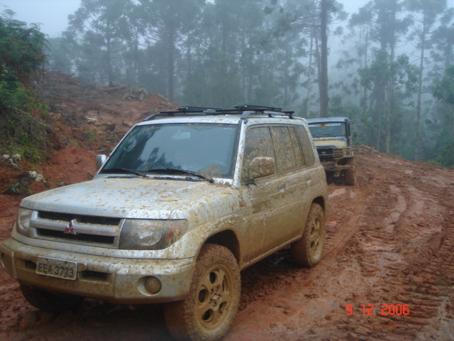

    Oh Animal é nessa foto aq! Foi lá no Ibitipoca!!!!!
    fica entrando no papo dos outros.....
    Hj vc vai pagar uma lá no Plínio
