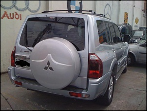

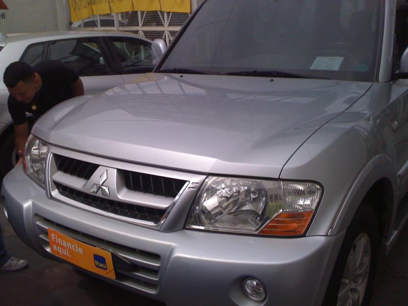

    Colocxa a foto ai pra gente ver !

    Olha ai!!!!!!!!
    Miniaturas de Anexos Miniaturas de Anexos Quem tem PAJERO por Aqui??-img_0158.jpg   Quem tem PAJERO por Aqui??-img_0159.jpg   Quem tem PAJERO por Aqui??-img_0161.jpg   Quem tem PAJERO por Aqui??-img_0167.jpg   Quem tem PAJERO por Aqui??-img_0170.jpg
  • #2348
    Parabens, belo carro.

    Vai se animar a colocar na lama ? Otimo carro. Parabens.
