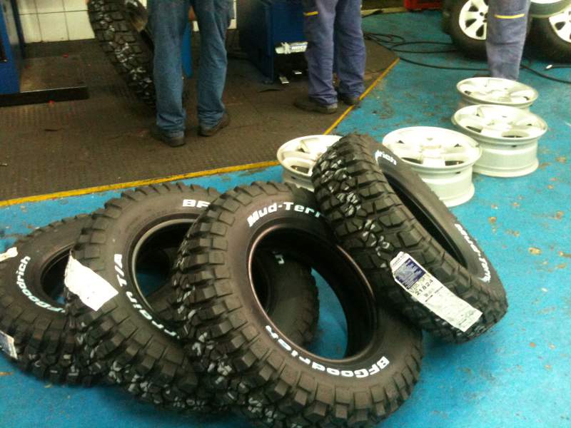

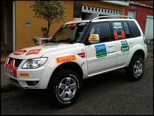

    Pronto, aqui vai a viatura com os novos pneus!
    Rodas 16" da TR4 2005 por R$150,00 cada! Offset correto, bom preço e ficou bem no carro!
    Pneus BF Goodrich MUD Terraim KM2 nas medidas 227/75r16. PERFEITO! Não raspa na bandeija, no amortecedor, não raspa nas caixas, enfim, é plug and play!
    Comprei 5 e vou fazer rodízio de todos conforme explico neste tópico: http://www.4x4brasil.com.br/forum/fo...-o-estepe.html (Rodízio de pneus (usando ou não o estepe))
