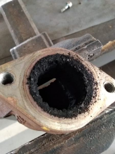

    Minha full 2014, atingiu 102.000k.Esta tudo em ordem. Mas eu vou pagar pra ver o estado da famosa EGR. Como as informações que vem do sistema, quando avisam qualquer irregularidade, muitas vezes estamos em lugares que não temos o que fazer, e ai então, como vcs dizem, perdemos as cuecas..kkk. .
    Quem de vcs já fez recentemente, e quanto quanto tiveram que tirar da guaiaca?

    Adelino, verificar o estado da EGR é fácil.
    São poucos parafusos a serem soltos e estão bem acessíveis.
    Fica num espaço entre o motor e o filtro de combustível.
    Na minha viatura, quando indicou falha no painel, fui para a oficina e olharam rapidamente.
    Confirmada a sujeira acumulada na EGR, aí foi agendar o dia de serviço de limpeza.
    No caso, como era um acumulado depois de 230.000 Km´s rodados, exigiu ainda a desmontagem e limpeza da admissão e intercooler.
    Custo aproximado de R$ 1.300,00.
    Depois do serviço pronto passei a usar apenas o S10, pois gera menos partículas.

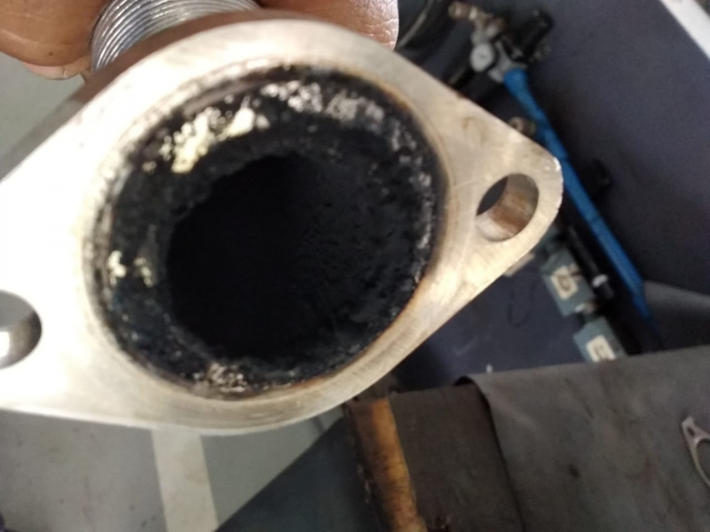

    -foto-pajero-7.jpg-foto-pajero-6.jpg-foto-pajero-5.jpg-foto-pajero-4.jpg-foto-pajero-3.jpg-foto-pajero-2.jpg-foto-pajero-1.jpg Fotos da sujeira da EGR, e admissão. Com 100.000 km rodados. Usando sempre S10.
