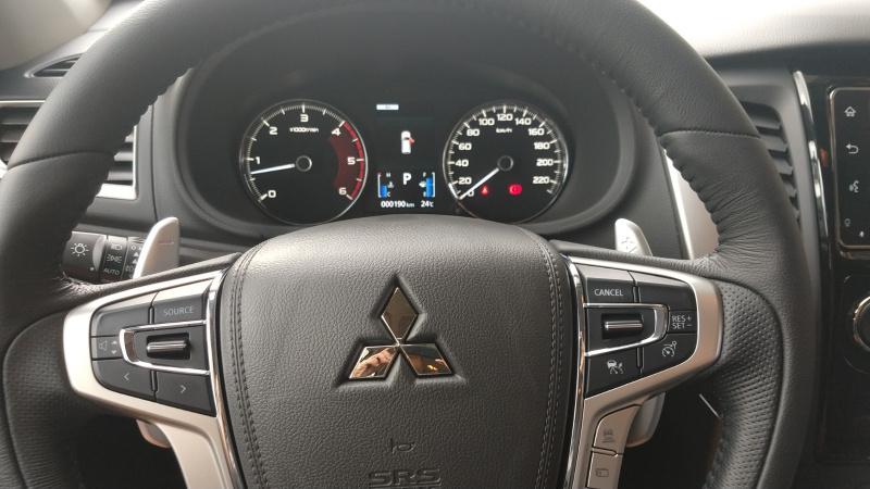

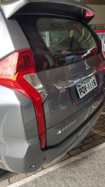

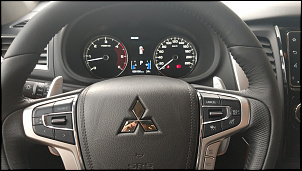

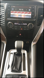

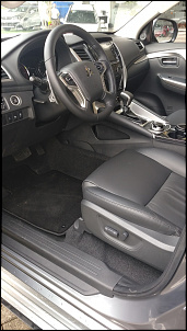

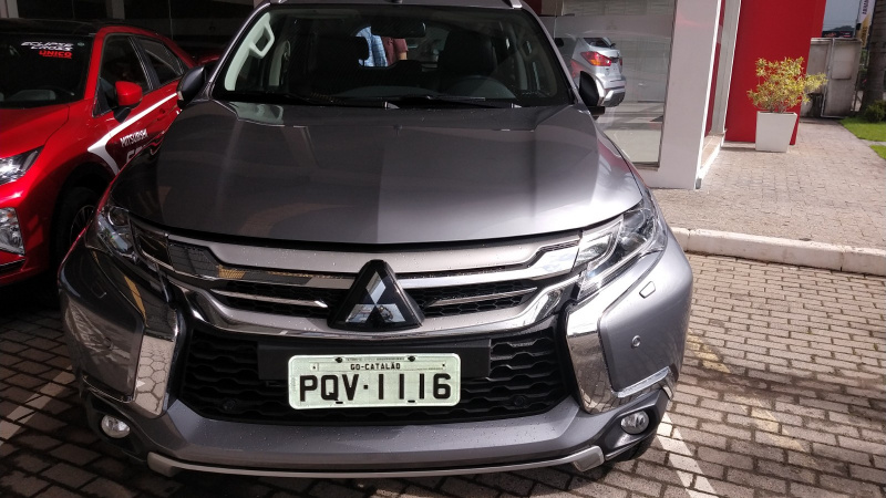

    A Sport possui motor mais moderno e, creio, melhor segurança passiva.
    Acho que seja até mais econômica na estrada e cidade.
    Eu fiz o test drive logo que lançaram.
    Acabamento excelente e ótima de dirigir.
    Quanto ao fato de ser brasileira, não vejo motivos para preocupação.
    Lembro que temos fábrica da BMW no Brasil, produzindo modelos premium, e não vejo comparações depreciativas com as BM´s alemãs.
    Enfim, a Full deu o que tinha que dar, surgindo modelos mais atuais.
    Ficamos como fãs e nostálgicos.
    Pode ir de Sport.
    Seguem umas fotos do dia que fiz o teste.
    Boa sorte na sua "sofrida" dúvida.
    Miniaturas de Anexos Miniaturas de Anexos -img_20190518_102632938.jpg   -img_20190518_102446788.jpg   -img_20190518_102409325.jpg   -img_20190518_102422659.jpg   -img_20190518_102358949.jpg   -img_20190518_102659433_hdr.jpg
