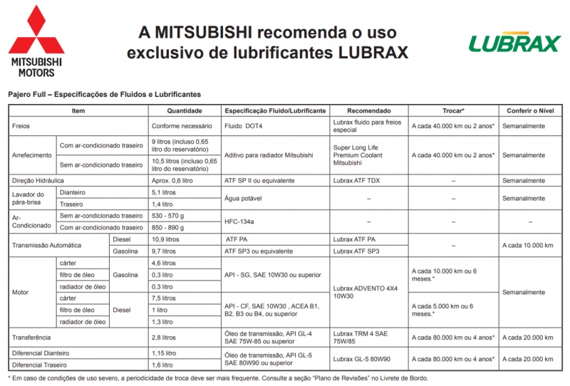

    Bom dia, Ivan.
    Encontrei a seguinte tabela no manual da Full.
    Considerações:
    1. O fluido da transmissão só precisa ser verificado e não há recomendação de troca por tempo ou distância de acordo com o manual. O manual também não especifica qual o procedimento a ser tomado se o nível do óleo estiver baixo (já que existe a instrução para verificá-lo). Estranho. Mas a discussão é maior do que isso. É justamente sobre a necessidade ou não de troca do fluido de transmissão. O manual recomenda que não e há especialistas que recomendam o contrário. E não é apenas a MIT que abre mão dessa troca em seus veículos. De qualquer forma, são discussões que já surgiram por aqui.
    2. Para os demais fluidos que você citou, há recomendação de troca. E pela quilometragem da que você está olhando, já deveria ter havido a substituição e estariam no meio da sua vida útil (o que também é discutível, pois depende do modo de condução).
    3. É comum que os "bujões" de acesso aos reservatórios de óleo (exceto o do motor), sejam magnetizados para coletar pequenos detritos ou limalhas provenientes do desgaste de engrenagens e partes móveis. Quando for verificar os níveis ou mesmo trocar os fluidos, veja se os da Full são assim e qual a quantidade que você vai encontrar lá. São indicativos de desgaste das peças.
    4. Saiba da aparência dos óleos. Como o Glaicon disse, o ideal é uma coloração avermelhada. Mais escuro seria um óleo mais rodado já e, com aparência leitosa, óleo contaminado por algum agente externo, como água. Nesse último caso, é comum a viscosidade alterada também: para mais. Preocuparia-me muito essa condição de contaminação se houver.
    Espero que tenha ajudado.
    Abraço,
    Miranda

    Tenho uma dificuldade em especial para proceder o exame visual dos óleos. O carro em questão está no Rio de Janeiro, e eu moro em Lavras-MG. Assim, pretendo conseguir o máximo possível de informações a respeito do carro antes de decidir pela ida até a loja. À distância posso tentar o rastreio do histórico em uma concessionária, já que tenho toda a identificação do carro, até mesmo o chassi. Só tenho dúvidas se alguma concessionária concordará em me passar as informações sem que eu seja o dono do carro, mas vou tentar isso. Vou correr atrás.
    Abraços muito obrigado!
