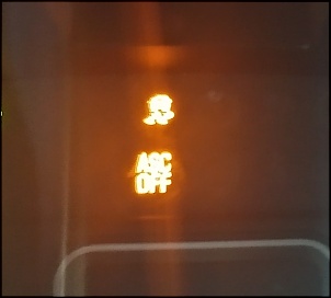

    Bom, senhores, finalmente em casa.
    Arredondados 5.500 Km´s.
    Destes, uns 5.350 sem o sensor de estabilidade, overdrive e piloto automático.
    Pifaram logo nos primeiros Km´s de viagem, mas a viatura voltou a ficar normal ontem, na parada para abastecer em Porto Alegre, quando liguei o motor.
    "Só" ficou acesa a luz de verificação do motor.
    Com o ASC OFF apagado, acionei o piloto automático, trafegando normalmente.
    Alegria esta que durou uns 20 Km´s, apenas.
    Novamente falhou e acendeu a luz do painel.
    Segue viagem!
    Pelo menos serviu para concluir que o sensor MAF/MAP (nunca sei o nome certo!) está funcionando.
    Hoje mando para limpeza.
    Durante o percurso de ontem cansei, pois bateu o sono, mesmo tomando Red Bull.
    Como já estava na rodovia que liga Porto Alegre - Florianópolis, sem chance de errar percurso, entreguei o carro pra esposa e pulei pro banco de trás.
    É um banco de ônibus leito!
    Dormi muito bem por mais de uma hora.
    Reconfortante.
    Finalmente posso colocar umas fotos. Com o celular não era possível.

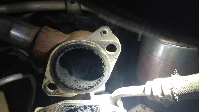

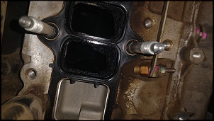

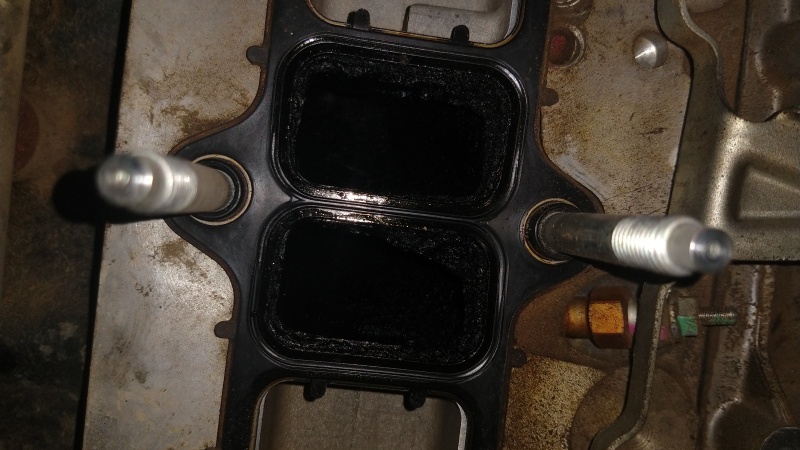

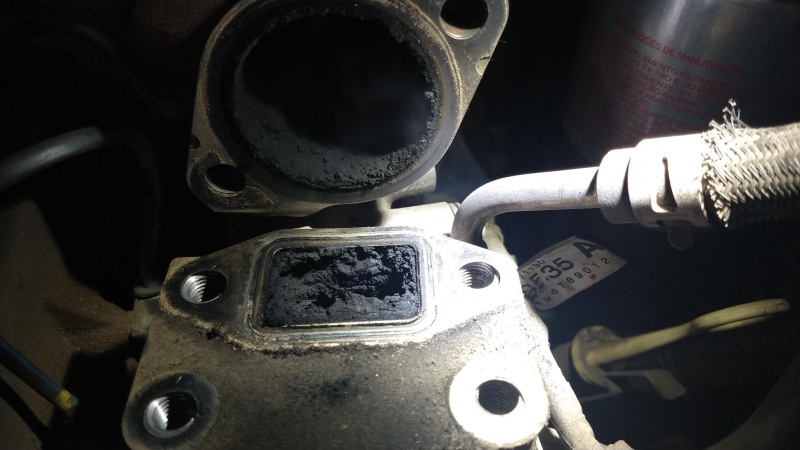

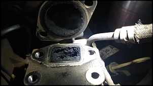

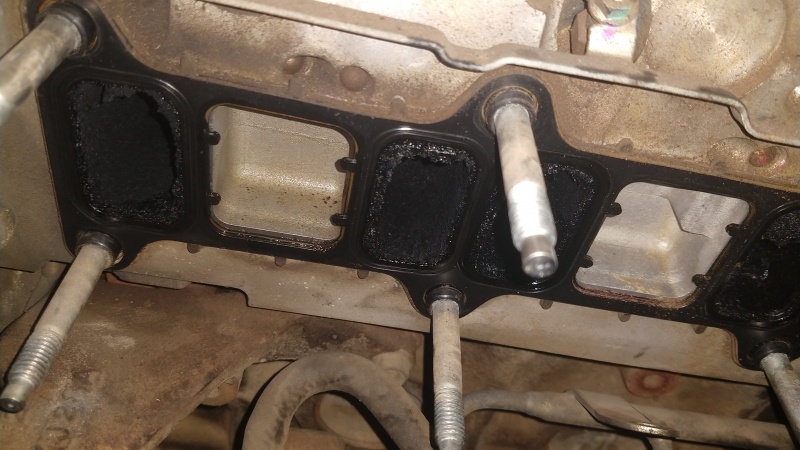

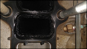

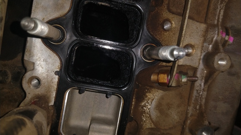

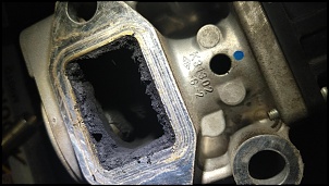

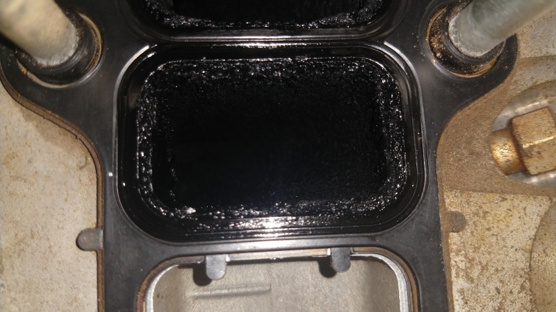

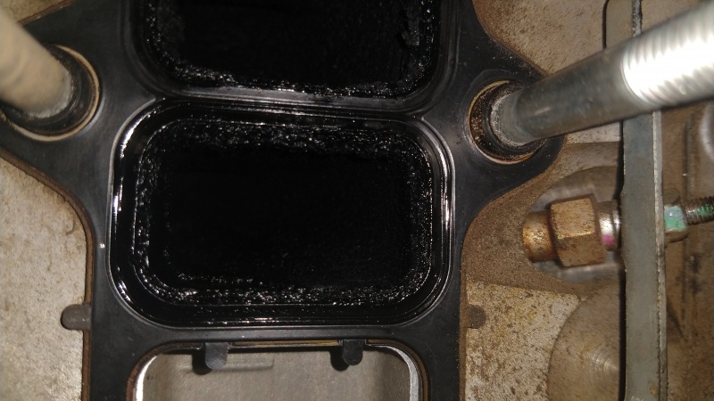

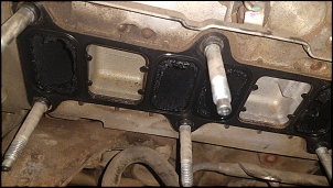

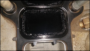

    Senhores, atualizando informações e corrigindo erros.
    Na verdade, a peça que foi retirada e limpa pelo mecânico no primeiro dia de viagem, foi a válvula EGR.
    Eu confundi o nome das peças (puro desconhecimento mesmo).
    O sensor MAF está lugar, não foi mexido e está funcionando.
    A pequena mangueira que vai até o sensor, sim, estava entupida, desativando o controle de tração e gerando as demais consequências.
    Foi passado o scanner e continua acusando só a falha do MAF.
    Ele voltará a funcionar após a limpeza do sistema.
    As peças já foram para banho químico.
    Também será retirado e limpo o radiador do intercooler, otimizando o resfriamento da admissão.
    Concluo que o aumento do consumo da viatura não tenha acontecido só por causa da troca dos pneus em maio do ano passado, passando de HT para AT.
    É provável que a diminuição da entrada adequada de ar tenha contribuído para isto.
    Acredito que após a limpeza ela tenha uma melhora na autonomia.
    Tomara!
    Seguem umas fotos da lateral do cabeçote, depois da retirada do coletor.
    Vejam o resíduo acumulado.
    Não são as galáxias, mas é um monte de buraco negro.
    O mecânico disse que se eu rodasse mais em trânsito urbano este problema já teria acontecido com metade da Km atual, que hoje está nos 230.000 Km´s.
    Orçamento prévio de R$ 1.580,00.
    Destes, R$ 1.200,00 só de mão de obra.
    Tristeza!

    Esse troço chamado EGR gera muita bagunça nos veículos diesel, especialmente considerando os óleos e diesels que temos disponíveis aqui no Brasil.
    Por isso muitos optam por retirar...
    Viajar é bom e necessário!
  • #3811
    Usuário Avatar de Glaicon
    22/06/2009
    Florianópolis/SC
    5,842
    Agradecimentos: 190
    Citação Postado originalmente por titanium Ver Post
    Mas ela não reaproveita gases da combustão e torna a viatura mais econômica em relação à uma sem EGR?
    Além disto, tendo rodado já 225.000 Km´s, acho que é uma manutenção necessária ou, pelo menos, aceitável.
    Não vejo motivos para retirá-la, apesar de lêr sobre isto em tópicos de outras viaturas, como Nissan.

    Senhores, serviço pronto e luzes apagadas!
    Nenhuma peça trocada.
    Simplesmente limpeza.
    O radiador do intercooler foi retirado por baixo do para-choques.
    Precisou sacar aquela barra transversal que fica à frente do motor.
    O radiador fica bem escondido. Deu trabalho. Isso é visível.
    Mas um bom mecânico resolve com tranquilidade.
    Enasor, quanto à retirar ou isolar alguma peça, e surgir algum erro, tens toda razão.
    Digo isto porque com a retirada do radiador do intercooler e soltar as respectivas mangueiras, a viatura já pegava com dificuldade e acendia luz de advertência no painel.
    Parecia carro sem combustível virando o motor.
    Horrivel!
    Por isso, nobre amigo e conselheiro, não invente!
