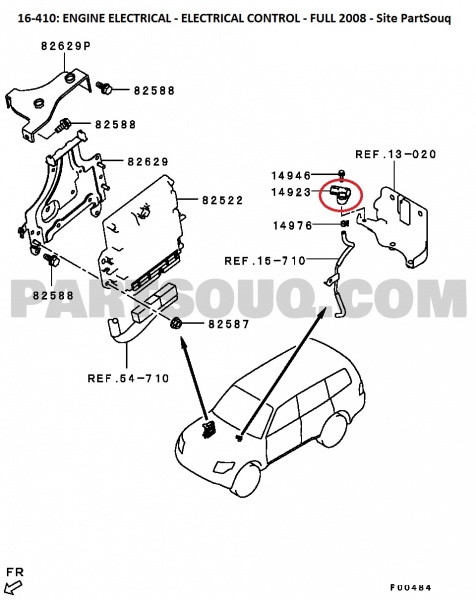

    Tenho uma Pajero Full 3.2 diesel 2008 e está apresentando os mesmos sintomas ASC OFF + Luz da injeção acesa, ao desligar o carro elas se apagam. O mecânico passou o Raster III e o mesmo acusou falha no SENSOR MAP (CÓDIGO DE ERRO = P0106) e me solicitou uma peça nova sendo que na MIT custa algo em torno de R$ 4.500,00. Gostaria de saber se alguém já comprou essa peça no mercado paralelo? A DENSO é fabricante original mas não consigo achar CÓD.: 1525A016... Se alguém souber onde posso comprar, pois já rodei tudo na internet, eu agradeço... Um forte abraço a todos!!!

    O fornecedor (desmanche) que vou lhes passar o endereço abaixo tem essa peça ao preço de R$ 390,00 ... ao que parece, bem baratinha, comparativamente ao que cobram nas css ... retirada de um Pajero Full com 170.000 kms., porém, ao que parece, funcionando bem ... entrem em contato ... talvez seja interessante para vocês ...

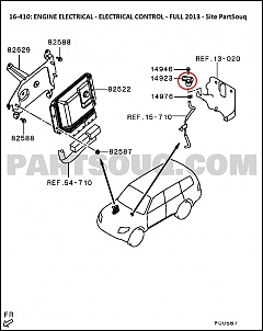

    Mas aí eu te pergunto: considerando que a minha 2008 possui 165 CV´s, e as atuais, a partir de 2010, possuem 200 CV´s, será que não existem diferenças de parâmetros?
    Poderia usá-la sem qualquer modificação?

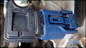

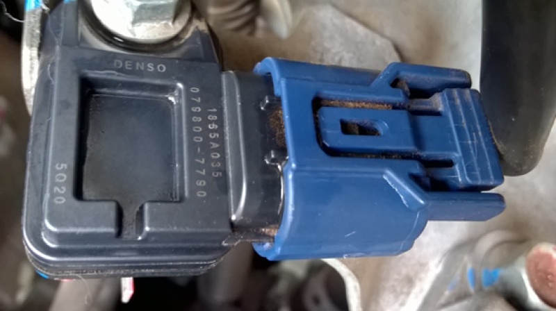

    Olá Leofull, também tenho uma full 3.2 diesel 2008 desde zero, está com quase 170mil KM. As maiores despesas que tive foi com a troca do sensor MAP com 132 mil e do sensor de controle de potencia do motor (cod 1865A035)com 110 mil. É caro mesmo mas não foi 4500. Vou tentar resgatar as notas e ver o preço. Se conseguir deixar o carro parado e importar pela internet deve sair menos da metade do preço.Outra coisa que fico puto é com o bocal do tanque, já troquei 3 vezes (2 na garantia) e agora o 3o, depois de dois anos já está começando a enferrujar de novo e é caro também, o último foi 1500.
