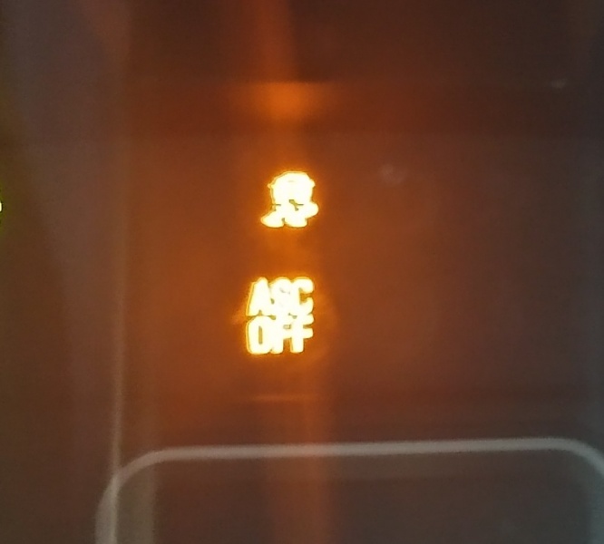

    Atualizando o tópico para dizer, definitivamente, que há relação entre a luz ASC OFF acender, desabilitar o piloto automático e, não funcionar o overdrive, fazendo a viatura trabalhar uns 250/300 RPM´s acima do normal.
    Viajei pela Argentina rodando aproximados 5.350 Km´s nesta situação.
    Falhou logo na saída de Florianópolis, dia 13 passado, tendo rodado só uns 70 Km´s.
    Achei um mecânico de plantão em São Miguel do Oeste/SC e passamos o scanner. Acusou sensor MAP.
    Retirada a peça e feita uma limpeza, não resolveu nada.
    Ele ressetava o erro via scanner e acendia uns segundos depois de religar o motor.
    Nas demais peças não deixei ele retirar, pois precisava seguir viagem.
    Fiquei com medo de piorar o problema.
    Na volta, ontem, voltou a apagar a luz do ASC OFF, restabelecendo os demais comandos.
    Pena que durou só uns 15 Km´s, desabilitando novamente o piloto automático.
    Tornado o erro, segui a viagem até em casa.

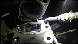

    Atualizando as informações, tendo retornado para casa e levado a viatura à oficina, foi feita a limpeza química das peças da admissão, retirada toda a fuligem provocada pela queima de combustível, bem como retirado e limpo o interccoler da turbina.
    Muita sujeira observada na entrada do cabeçote, por conta do reaproveitamento dos gases, visando tornar o veículo mais econômico e menos poluente.
    Limpa também a mangueira de ar do sensor MAP, apagando de vez o erro.
    Resumindo, tudo resolvido e nenhuma peça trocada.
    Somente limpeza e mão de obra.
    Custo de R$ 1.400,00.
    Pulmões renovados!
    Seguem umas fotos ilustrando bem a sujeira observada.
