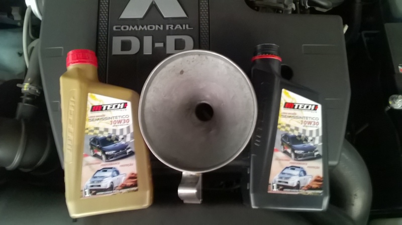

    Chegando da troca de óleo que costumo fazer a cada 5.000 kms, ou 6 meses, o que ocorrer primeiro ...
    Veículo Pajero Full HPE 3.2 Diesel 2013/2014 ... Agora com 81.169 kms ... Utiliza só diesel S10, desde zerada ... sempre utilizei um aditivo redutor de particulados ... Uso praticamente só em cidade ... roda uns 4 ou 5 kms de manhã, para ir ao trabalho ... outros 4 ou 5 kms de tarde, quando retorno do trabalho ... no mais, alguns passeios curtos nos finais de semana pelas redondezas da cidade em que moro ... praticamente o giro do motor anda só em torno de 1.500 a 2.000 rpm ... raramente chega em 2.500 rpm ...
    Preocupado com as condições de uso (urbano e em baixas rotações), pedi para o mecânico na css ver as condições da válvula da válvula da EGR quanto à carbonização ... serviço absolutamente simples, rápido e não invasivo ... para desconectar bastou desconectar uns 4 parafusos que a válvula já estava mão e a limpezinha foi super rápida ... nem me cobraram nada por isso, tamanha foi a simplicidade ... agora, se precisasse desmontar para limpeza no coletor de admissão, aí sim, já seriam "outros quinhentos" ... mas, diante do cenário do meu caso, não houve necessidade ...
    Vejam as condições da EGR ... muito limpa ... pequenas sujeirinhas de carbonização incrustadas, as quais foram retiradas com uma simples chave de fenda ...
    Também pude apreciar as condições da entrada no coletor de admissão ... não consegui tirar fotos, mas, estava tal qual a EGR, ou seja, muito limpo, com pequenas sujeirinhas ...
    Abs.

    E mais outra informação ... quanto à lubrificação de determinados pontos na parte de baixo de nossas Fulls ... o único ponto que requer lubrificação é a cruzeta do cardan dianteira (graxa normal) ... deram uma lubrificada na minha ... a montadora sugere a cada 20.000 kms, mas, o pessoal da css costuma fazer a cada 10.000 kms ... outra coisa que fizeram foi uma lubrificação na coifa da direção hidráulica (graxa grafitada) porque a direção estava com um pequeno rangido/chiado ... Ah!!! ... e, também, uma lubrificaçãozinha nos trincos das portas, capô, canaleta dos vidros, teto solar, etc., aplicando silicone, desengripantes e graxa líquida (silicone só nas canaletas dos vidros ... no restante, desengripante primeiro e, depois, graxa líquida) ... Não tem mais pontos de lubrificação, a não ser esses ... o resto é tudo lacrado ... Limpezinha na EGR, lubrificação nesses pontos informados, tudo servicinhos muito simples, rápidos e não invasivos ... nem me cobraram por isso ... E coloquei também aquele "querosene de luxo" deles para limpeza do sistema de combustível ... E fizeram, também, uma tal de "reeducação do sistema de injeção" utilizando o MUT III, feita com o veículo em funcionamento durante um certo tempo ...
    Miniaturas de Anexos Miniaturas de Anexos -wp_20190715_002.jpg   -wp_20190715_003.jpg   -wp_20190715_021.jpg
