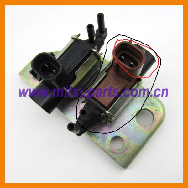

    1 Anexo(s)
    Anexo 479296
    A solenoide do turbo possui três vias, uma delas usa uma tampa, por essa via escapa o vácuo, circulo em vermelho.
    A via que fica mais próxima do centro da solenoide, se encontra com a via tampada, as duas estão circulado em preto.
    Tire a tampa da via circulada em vermelho, use um spray desengripante na via de cima, e veja se escorre por onde você tirou a tampa, pode está ai o seu problema.
  • 02/10/2014, 14:31
    Walter da Camper
    Edilson, essa parte em vermelho tem aparência de conexão elétrica e não de passagem de vácuo. Será que é isso mesmo?
    Postado originalmente por Edilson_ce Ver Post
    Anexo 479296

    Edilson_ce
    4 Anexo(s)
    Essa foto não ficou muito boa não, veja essas abaixo:
    Anexo 479320
    Com a tampa no local
    Anexo 479321
    Sem a tampa.

    Cara vou fazer isso esse final de semana, conheço essa peça, mas não sabia como detectar o defeito...assim que tiver o resultado do teste posto aqui no forum! Valeu mais uma vez Edilson e ao Wagner tambem por me orientar nesse meu problema!
  • 02/10/2014, 23:45
    Walter da Camper
    Valeu Edilson. Agora ficou claro.

    Edilson fiz o teste na solenoide hoje, joguei o spray e ele sai pela outra extremidade, nesse caso a solenoide esta perfeita ou com problema?! rs abraço
  • 05/10/2014, 13:33
    Edilson_ce
    Então ela esta perfeita.
    Ligue o carro sem coloca a tampa da solenoide no local, dê uma acelerada, e veja se a turbina ainda se desliga, se ela ainda desliga, você vai ter que regular na haste.
    A haste possui uma porca grande com duas pequenas para da o aperto.
    Ligue o carro, faça uma marcação na porca maior, afloxe as duas porcas pequenas, e dê voltas de 180º na porca maior, para aumentar o tamanho da haste, afastando do parafuso de cima, faça e vá testando.
